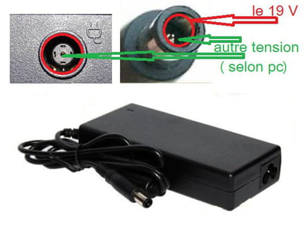

    Tu parles de 19 volts, mais un chargeur a deux tensions.
    L'une sur le "rond extérieur" c'est les 19 volts et une autre tension différente sur la tige au centre.
    Cette tige a une tension ?
    Pas cassé d'un coté ou de l'autre (chargeur ou pc) ?
    1. Davidms
      Deux tensions? Expliquez moi alors quel est la deuxieme tension. Et non rien n'a l'air cassé. j'ai passé une bonne journée à faire tous types de mesures
  7. gugu01 Messages postés 15669 Date d'inscription   Statut Contributeur Dernière intervention   4 702
    L'une alimente en 19 volts par exemple et l'autre sert de tension de "commande , test" .
    Selon pc , chargeur la tige au centre se trouve coté chargeur ou pc et elle est parfois plié ou cassé et perdu.
    Si besoin ,donne des photo des ton matériel. (prise)
    Et model précis de pc pourrait aider.
    1. Davidms
      Effectivement cette tige est coté pc dans le DC jack et elle est bien en état, je suis en train de tenter de vérifier l etat de la carte mère du coup, malheureusement je ne vois pour le moment ni brulure ni condensateur boursouflé
