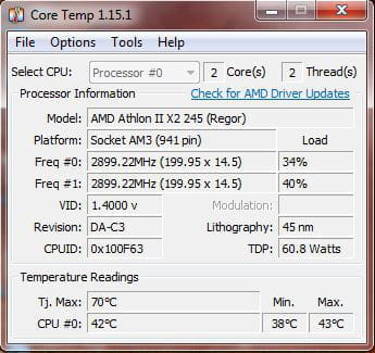

    Installe "Real Temp" ou "Coretemp" pour Monitorer la température de l'ordinateur.
    Voir à combien monte la température de l'ordinateur lors de son utilisation. Celle-ci ne doit pas dépasser les 60 degrés Celsius. Si possible joindre au message une capture d'écran du logiciel.

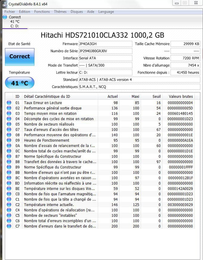

    Vérifie déjà le disque dur : Comment vérifier la santé du disque dur
    Avec CrystalDiskInfo
    - Télécharger CrystalDiskInfo
    Il faut que le statut soit en bleu, sinon c'est pas bon signe.
    Plus d'explications : CrystalDiskInfo: Vérifier l’état de santé du disque dur.
