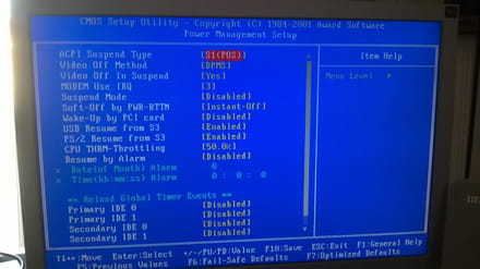

Je ne peut plus ouvrir windows XP, dans le bios des lignes apparaisse en vert avec une croix devant,
version BIOS]
version 1.0B(02/21/02)
CPU intel pentium (R) 4
FSB/Multiplicator 100MHz *20.0
Cache 512K
SDRAM SLOT 0: 1024MB DDR 266MHZ
SDRAM SLOT1: 1024MB DDr266MHZ
j'essai d’envoyé photos du bios sans succès
Dans les lignes vertes du BIOS, resum by alarm, data (of month) alarm 0, et Time (hh:mm;ss) alarm 0:0:0
merci pour votre aide

Date (mm:mm:yy) Sat (en vert) Apr 14 2001 que j'arrive pas a changer,de meme pour Time (hh:mm:ss) 17:30:57 qui défile, il y a une façon de faire défilé dans le bios.
merci -
oui en fait tout est expliqué en bas de l’écran :
les touches pour faire défiler c'est celle ci :

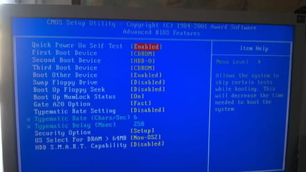

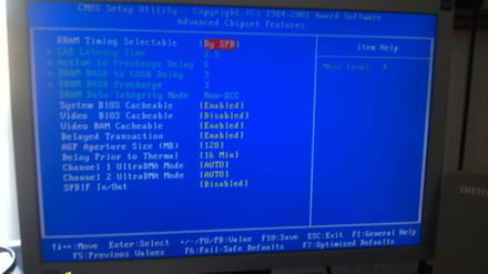

bonsoir,
essayer de mettre en "enable" les 4 dernières lignes de la dernière photo, ainsi que le HDD smart de la troisième photo
merci pour ton aide
j'ai fait ce que tu ma dis, pas de changement.
la même ligne s'affiche a l’écran
DISK BOOT FAILLURE, INSERT SYSTEME DISK AND PRESS ENTRER,

@quentin2121Bonjour

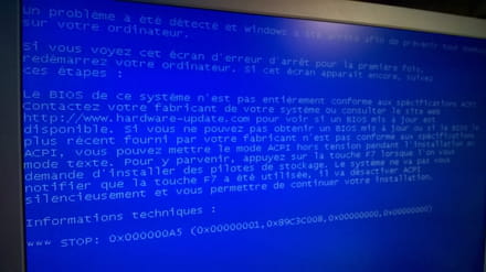

J'ai insérer le disk Windows XP et toujours le même problème que sur la première photo avec la ligne STOP en bas de la photo, j'ai aussi arrête l'ordi et appuyé sur la touche F7, toujours la même chose, l'installation commence et s'arrête avec la première photo
cordialement
ton bios ne vois pas de disk dur ( photo 2)
y en a t il un de brancher ? si oui il est HS.
si non ben faut en mettre un....
De plus tu dois mettre ton bios à la bonne date et à l'heure.
@lorraine880vous cliquez sur la ligne du bios correspondant à la ptoto 2, puis par menu déroulant vous changez la date et heure à celle d'aujourd'hui ! Puis onglet "save" puis onglet "exit"
@lorraine880Bonjour,
Tu vas la ou tu as pris la photo 2, puis avec les flèches tu remplis date et heure.
Pour sauvegarder tu fais F10 et pour quitter exit ( echap ).

BONJOUR
Je joins ses écrans apparues après essai, la touche F7 j'ai appuyé dessus mais sa défile tellement vite ?
je vais allé sur le site pour voir si une mise a jour BIOS est disponible
