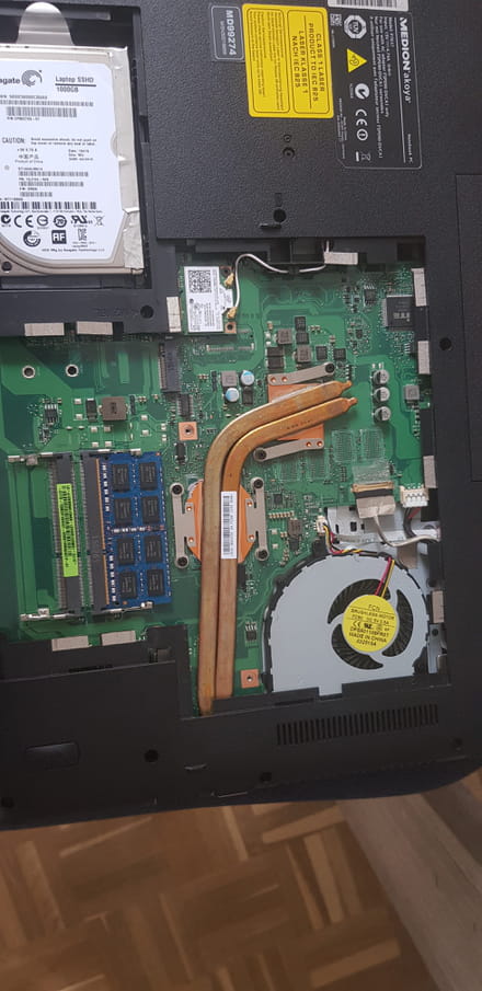

Bonjour à tous,
Étant novice dans le nettoyage de pc.
Mon pc s'éteint sans cesse sois directement sois 5 min après.
En regardant sur les forums plusieurs choses pouvaient être la cause dont la 1er le nettoyage.
Je viens de démonter mon pc et vient de passer un coups pour enlever la poussiere qui n'avait pas énormément.
Mais on me parle de pâte thermique.
Voici la photo et dite moi s'il me manque quelques choses ?
Un futur merci.
Un futur merci.

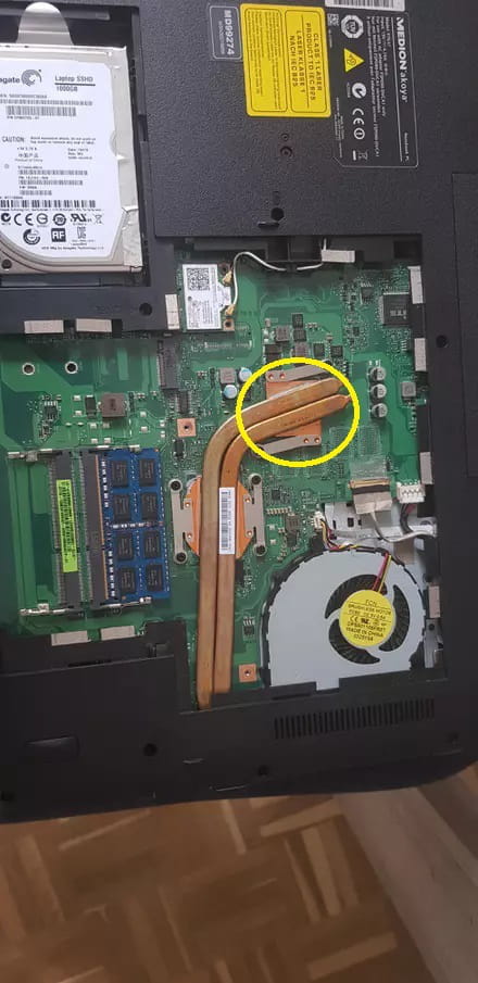

La pâte thermique se trouve sous cette partie:
@JojolaguitareOui exact.
Bonjour.
Démonter quand même le ventilateur (3 vis) car c'est derrière que s'accumule la poussière. On trouve parfois de gros moletons contre les ouies de ventilation à l'intérieur.
>>> s'éteint sans cesse sois directement <<<
Par contre cela reste plus inquiétant. Même si la pâte thermique est sèche et durcie, les processeurs ne chauffent pas en 2 secondes. Si le PC se met en sécurité si rapidement c'est que le problème est autre. Un composants défectueux ? Pas facile a détecter. Après avoir changé la pâte thermique, essayez de faire fonctionner le PC sans rebrancher le ventilateur. (Une dizaine de secondes maxi)
Si le PC se met de retour et aussitôt en sécurité, ce ne sera pas le ventilo la cause forcément.
A + . . .
