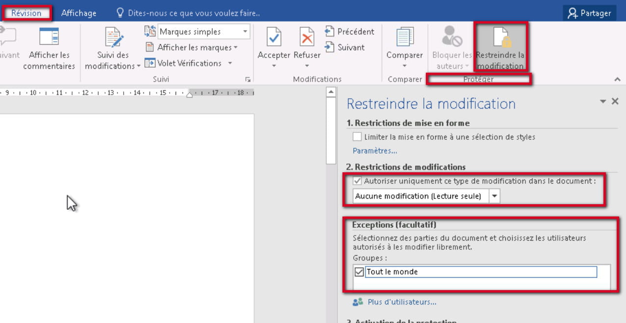

    Tu dois sélectionner tout le document, puis sous l'onglet Révision, groupe Protéger, tu cliques sur Restreindre la modification.
    Dans le volet Restreindre la modification qui s'est affiché à droite, tu coches, sous le point 2, "Autoriser uniquement ce type de modif dans le document", et tu choisis "Aucune modification (Lecture seule)".
    Ensuite, en dessous tu as la rubrique Exceptions. Tu sélectionnes tout ton doc (Ctrl+A) et tu coches Tout le monde.
    Il te reste à activer la protection avec un sans mot de passe.
    Attention, le document sera toujours jaune (à l'affichage bien sûr). Chaque utilisateur pourra ôter le jaune en décochant "Mettre les zones modifiables en surbrillance", mais ça ne restera pas.

      Merci pour la réponse, le problème c'est que dans l'onglet proteger, la case "restreindre" n'existe pas. Est ce lié à ma version word?.
      J'ai bien une possibilité de restriction des autorisations mais bloquée complet à "aucune restriction"

    Je n'ai pas parlé d'onglet "Protéger", mais d'un onglet Révision, et je n'ai pas parlé de "case" "Restreindre"... Faut pas lire en diagonale ! J'explique ici pour toutes versions :
    https://faqword.com/index.php/word/outils-edition/179
