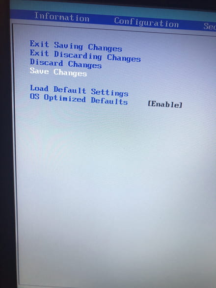

      Je viens de faire F2 et j'ai tout sa
    4. quentin2121 Messages postés 9011 Date d'inscription   Statut Membre Dernière intervention   1 313 > victoriaVi78 Messages postés 11 Statut Membre
      trouver l'onglet boot et mettre le SSD en premier

  2. victoriaVi78 Messages postés 11 Statut Membre
    Mais le SSD il ne le note pas du tout
