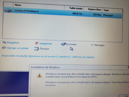

Je vous explique le problème :
J'ai un ordinateur avec un disque dur dedans de 500go et j'aimerais (sur cet ordi) installer windows seulement j'ai un problème .Lorsque j'essaie d'installer windows via la clef bootable ,que j ai fais la veille ,et bien il me demande ou je dois l'installer . Vu que j'ai juste ce disque dur je veux l'insaller dessus or ce n'est pas possible puisque celui-ci doit etre : "formaté dans une partition en NTFS" .
J'ai vu plein de gens qui pouvaient formater leur disque dur en ce qu'ils voulaient mais grace a windows sauf que la je n'ai pas d'OS et il me faut formater ce disque en NTFS .
Que faire ? Comment passer ce disque en NTFS pour installer windows ?
information supplementaires : Sur ce disque il me semble il y avait linux ubuntu cela expliquerait pourquoi ce n'est pas en NTFS de plus j'ai essaye de mettre linux dessus pr essayer via linux de formater ou je ne sais quoi sauf que je n'ai rien trouver . Deplus il ne voulait pas s'intaller car il n'arrivait pas à installer le pack d'amorçage ducoup je pense que j'etais sur linux via la clef mais sans etre vraiment dessus . Voila !

  1. kaumune Messages postés 22605 Date d'inscription   Statut Contributeur Dernière intervention   5 160
    Slt
    ??? L'installeur de Windows permet de créer, supprimer et formater des partitions, pas besoin d'autrechose
    Tu veux installer quelle version ?
    Mets-nous une photo de l'écran où tu arrives
    Comment mettre copie d’écran ou une photo
  2. jeannets Messages postés 28443 Date d'inscription   Statut Contributeur Dernière intervention   Ambassadeur 6 615
    Windows refuse d'installer sur le disque Zéro... il y a une raison..C'est que le disque n'est pas bon, et c'est aussi pour ça qu'on ne peut pas le formater... je suppose..?
      Non, comme l'indique sa copie d"'écran c'était parce que l'installeur ne connaissait pas le type de partition ( probablement du linux comme il l'indiquait)
      Si tu lis bien le sujet, le problème a été résolu en supprimant la partition inconnue

  3. Renardrougeetnoir Messages postés 974 Date d'inscription   Statut Membre Dernière intervention   120
    Bonjour.
    Et si vous procédiez à un clean du disque !
    Au lieu de choisir l'installation de Windows, cliquer sur
    Réparer l'ordinateur -> Dépannage -> Options avancées -> Invite de commandes
    Puis taper ce qui suit:
    diskpart
    list disk
    (si le disque porte le No 0 (zéro)), taper
    select disk 0
    clean
    Recommencer l'installation.
      On peut aussi arriver, rapidement, à l'invite de commandes en faisant Shift + F10 au premier écran d'installation
      Tant qu'à faire, faire un clean all
      Plus long mais plus complet
      CLEAN ALL
      supprime toutes les partitions du disque sélectionné, mais elle écrit également des zéros sur chaque octet et secteur du disque. Efface entièrement le disque des données ainsi que des informations contenues.
      SOURCE
  4. Inadvertance Messages postés 18 Date d'inscription   Statut Membre Dernière intervention
    Salut oui je l'ai remarque or ce n'est pas possible pour moi puisque cette partie (ce bouton) formater est grisée donc inaccessible .

  6. Inadvertance Messages postés 18 Date d'inscription   Statut Membre Dernière intervention
    Voila la preuve de ce que j'ai dit precedement .
      tu la supprimes, la recrées et la formates

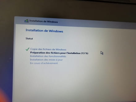

    2. Inadvertance Messages postés 18 Date d'inscription   Statut Membre Dernière intervention   > kaumune Messages postés 22605 Date d'inscription   Statut Contributeur Dernière intervention
      Alors je l'ai suprime et elle etait encore la mais avec de l'espace je ne pouvais toujours pas la formater mais le bouton suivant est devenu accessible . J'ai donc appuyé et apparement ça l'installe . Je te tiens au courant de l'avance pr resoudre ou non ce probleme !
    3. kaumune Messages postés 22605 Date d'inscription   Statut Contributeur Dernière intervention   5 160 > Inadvertance Messages postés 18 Date d'inscription   Statut Membre Dernière intervention
      Il fallait en recréer une comme je te l'ai dit
      En cliquant sur Nouveau
      Là, l'installation va prendre tout le disque
    4. Inadvertance Messages postés 18 Date d'inscription   Statut Membre Dernière intervention   > kaumune Messages postés 22605 Date d'inscription   Statut Contributeur Dernière intervention
      Je suis pas les etapes jsuis *** desole ducoup je fais quoi j'arrete et je recommence en faisant nouvveau ?
    5. kaumune Messages postés 22605 Date d'inscription   Statut Contributeur Dernière intervention   5 160 > Inadvertance Messages postés 18 Date d'inscription   Statut Membre Dernière intervention
      Tu n'as toujours pas indiqué quelle version de Windows tu installes que je déplace ton sujet sur le bon forum
      Tu pourras toujours réduire la partition Windows après
