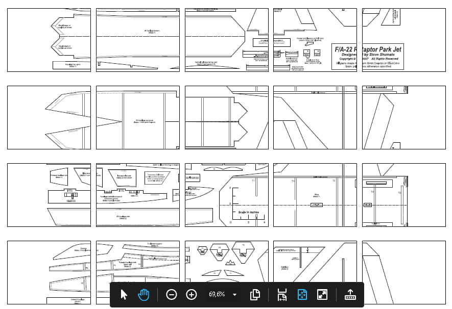

Voilà je fais de l’aéromodélisme, je trouve des plans de construction au format PDF mais découpé en plusieurs page, avec marge et autre, l'idée serait de pouvoir reconstituer le plan en un seul document.
J'ai essayer de faire en impression multiple, mais voilà ce que ça donne.
Je voudrais que les images soient coller pour faire un vrai plan.
De plus je voudrais pouvoir gérer l'ordre des lignes, c'est a dire que les lignes devraient être dans l'ordre inverse, 4,3,2,1, pouvez vous m'aider s'il vous plait.

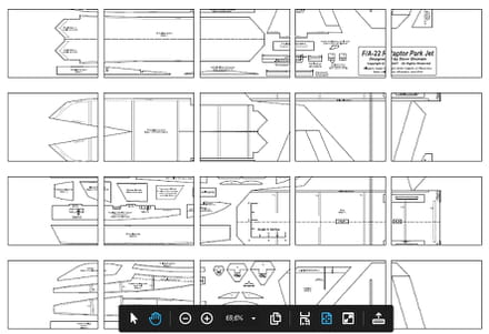

J'ai réussi à remettre les lignes dans le bon ordre grace à un outil en ligne, "PDF Candy" sur la pagehttps://pdfcandy.com/fr/result/e0e31c8b.html
Reste à rassembler les images, afin d'avoir un plan en une seule, ça fait 3 heures que je cherches, plein les bottes, HELP ME Please. -

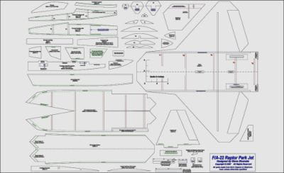

@fmqBoff...
Y'a pas un truc qui ne colle pas dans la page 1 ?
Le texte du haut (en vert) est coupe.. ca devrait correspondre a qq chose non ? -
Contributeur@contrarinessles pages sont pas dans le bon ordre...............
la premiere rangée de 5 est en fait celle du bas !! -

FMQ, c'est bien ça que je cherche, l'as tu en fichier PDF, accepterais tu de le partager ? ou y'a t'il un lien pour le trouver, je le cherche depuis un moment.
