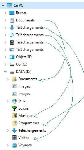

Dans ce sens, j'ai créé des dossiers classiques (images, musiques, documents, etc.) sur le lecteur D: pour commencer à y ranger mes fichiers. J'aimerais que ces dossiers soient la source, à la place des dossiers par défauts intégrés sur le disque dur C: (présentés dans la liste "Ce PC"). J'ai donc effectué pour ces dossiers "Emplacement/déplacer" pour les orienter vers mes dossiers du disque dur D:. Le problème à l'heure actuelle, c'est que le fait d'avoir déplacé 1 dossier réoriente tous les autres dossiers par défaut vers le même... regardez l'image, c'est plus explicite.
> Comment résoudre ceci ? avez-vous une astuce ?

pour le 2), c'est bien la méthode utilisée cependant, quand j'indique l'emplacement d'1 dossier, tous les autres dossiers prennent la même direction. Comme dans mon image ci-dessus, j'ai orienté 1 fois vers "téléchargement" et tous les autres dossiers ont suivi :/
As-tu un tuyau pour rectifier ceci ?

J'ai utilisé la méthode de Steve ci-dessus pour pour réorienter les dossier. Cependant, quand j'indique l'emplacement d'1 dossier, tous les autres dossiers prennent la même direction. Comme dans mon image ci-dessus, j'ai orienté 1 fois vers "téléchargement" et tous les autres dossiers ont suivi...
Voilà, à dispo si vous avez des astuces.

ContributeurBonjour,
1- L 'idéal serait de restaurer les emplacements par défaut des dossiers présent dans l 'explorateur Windows .
La procédure
2- Déplacer les bibliothèques de documents, images, musique et vidéos sur la partition D(DATA)
Méthode1
La procédure
Méthode 2
Va dans Paramètres(Touches clavier Windows + i ) → Système → stockage
Cherche la ligne → Modifier l'emplacement d'enregistrement du nouveau contenu
ou "Autres paramètres de stockage"
Après avoir cliqué sur cette option, il faut changer le disque de destination de chacun des fichiers.
Une fois cela fait, il faut aller dans l'explorateur Explorateur de fichiers (Va dans Ce-PC)
Fais un clique droit sur les bibliothèques (par exemple Documents)
Clique sur Propriétés et encore Emplacement dans la fenêtre qui s'ouvre.
Enfin clique sur Déplacer et choisir l'emplacement ainsi crée sur le disque dur choisi dans le menu paramètres.(Disque D dans ton cas).
Recommence l'opération pour les autres bibliothèques (Images, Téléchargements, vidéos,photos).
