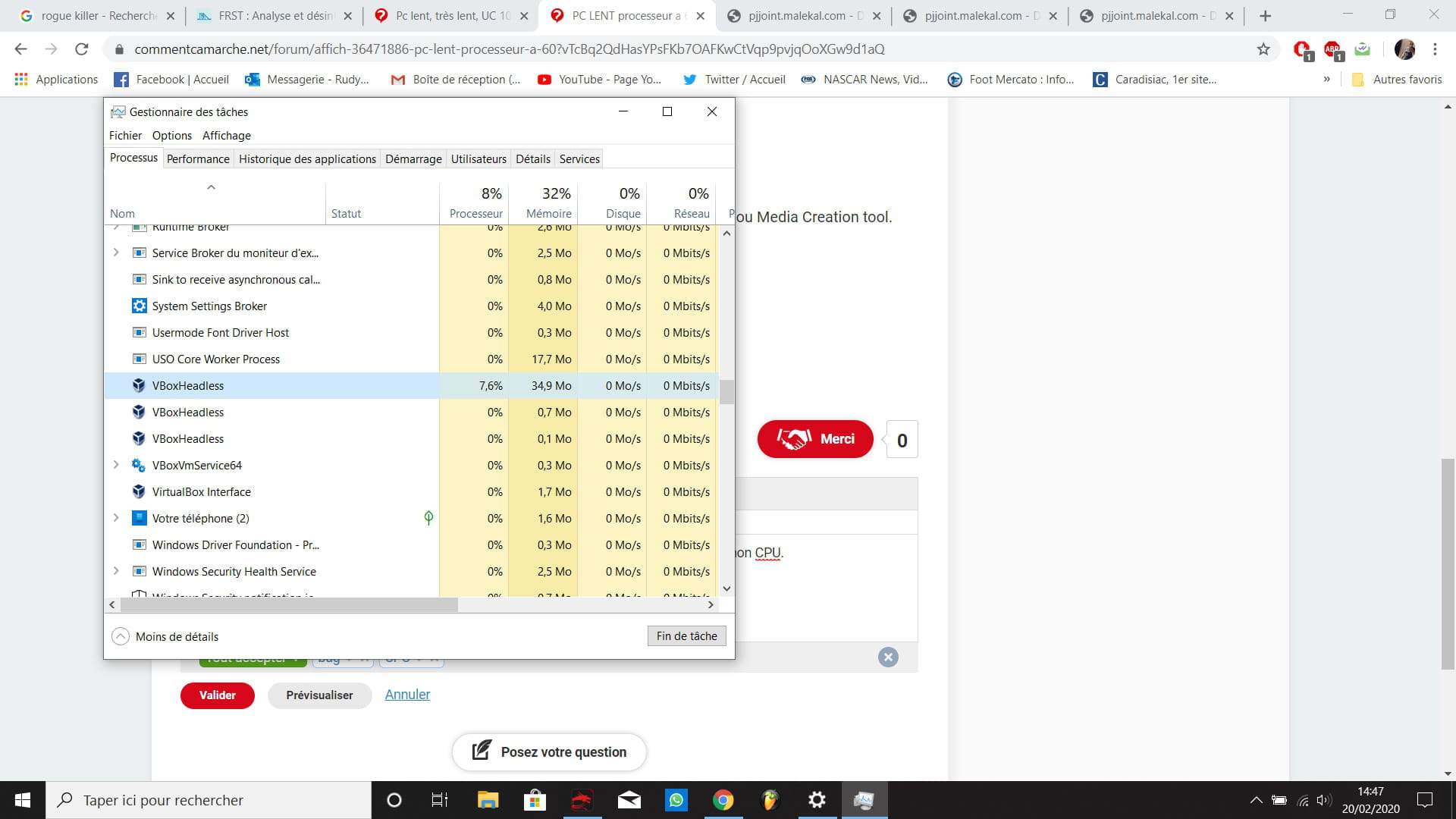

    Donne une capture d'écran du gestionnaire de tâches.
    1. Ca marche je vais la faire. J'ai quand même l'impression que VBOXHEADLESS pompe tout mon CPU.
    2. Modérateur
      @RudynovskiSi tu as une VM active, c'est relativement normale.
      Sinon teste en désinstallant virtualbox.
      Maintenant sur ta capture le total de l'utilisation processeur est 8%
      Ce qui n'est pas énorme.

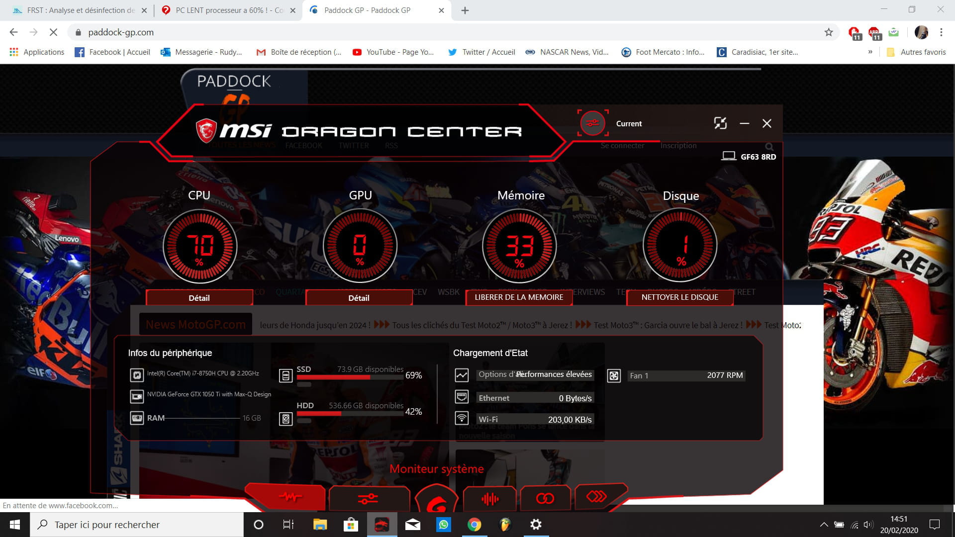

  2. Sur le MSI DRAGON CENTER le CPU peut dépasser les 70% juste en allant sur Chrome. Je comprend pas.
    J'ai remarqué que quand je redémarre mon PC tout rentre dans l'ordre. Mais je suis obligé de faire cette manip' a chaque fois..
