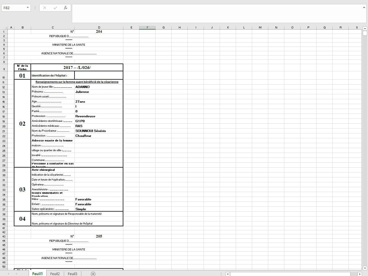

Je suppose que vous ne m'avez pas bien compris. Alors je pose le problème autrement
J'ai en D1 la valeur 204 et je voudrais en D43 la valeur 205; en D85 la valeur 206; en D127 la valeur 207; ainsi de suite vers le bas. Vous remarquerez qu'il y a 41 lignes situées entre les cellules numérotées. A présent, il m'arrive de supprimer ou d'insérer 42 lignes à un niveau quelconque de la feuille. En exemple, j'insère 42 lignes avant la ligne 85(celle de la cellule D85). Mais je voudrais que dans la nouvelle présentation, la nouvelle cellule D85 porte la valeur 206, la nouvelle cellule D127 la valeur 207. comment faire svp???

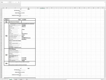

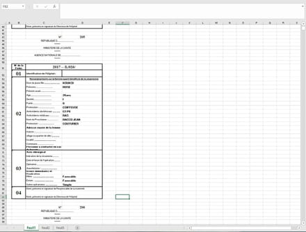

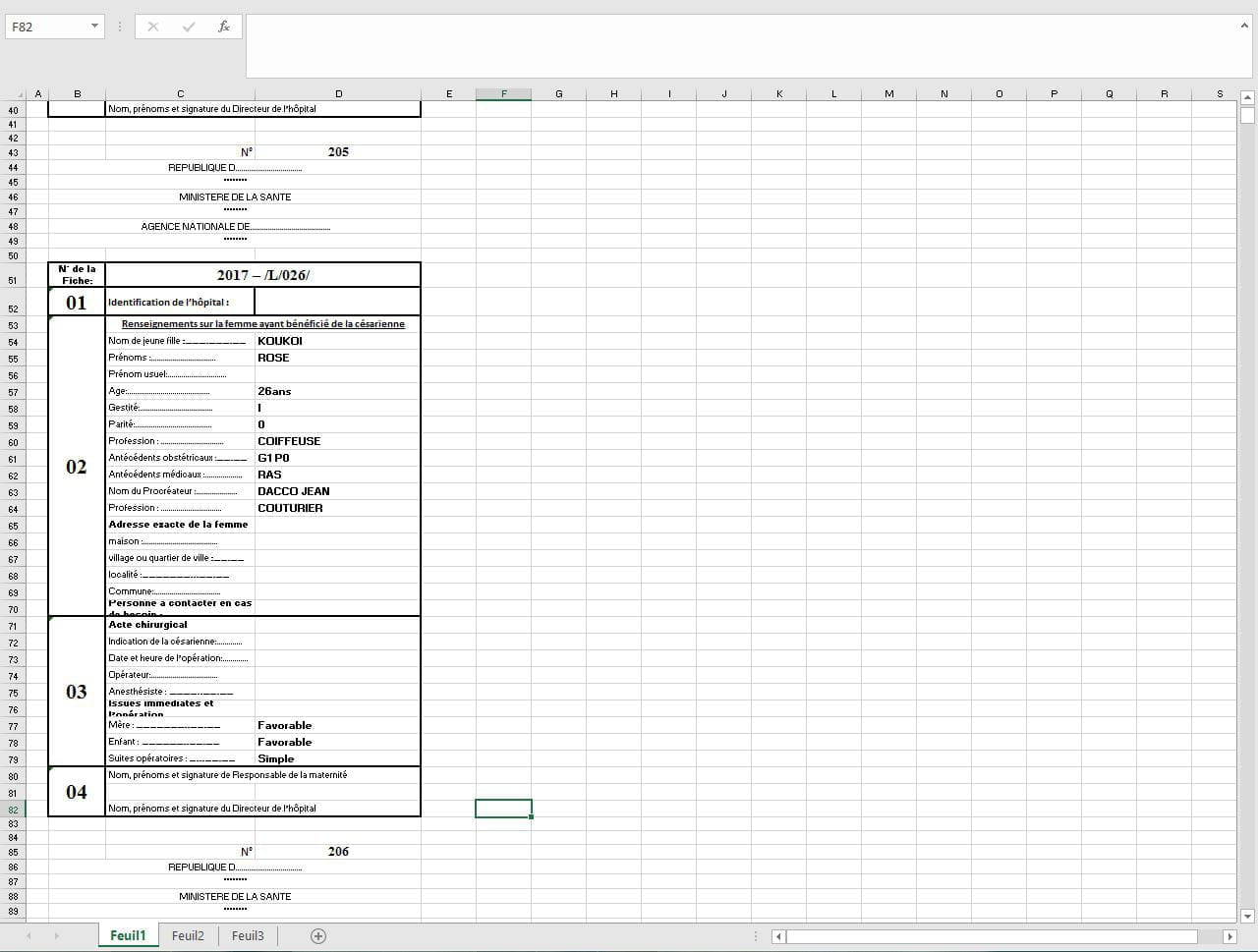

Consultez je vous prie, ces deux images ci-dessus pour une meilleure compréhension. Tel se présente le fichier au départ avant que je ne décide d'insérer ou de supprimer (42lignes) des informations relatives à une personne . Et malgré ceci, je veux maintenir une suite logique automatique de numérotation avec les cellules D1, D43, D85, D127,....
