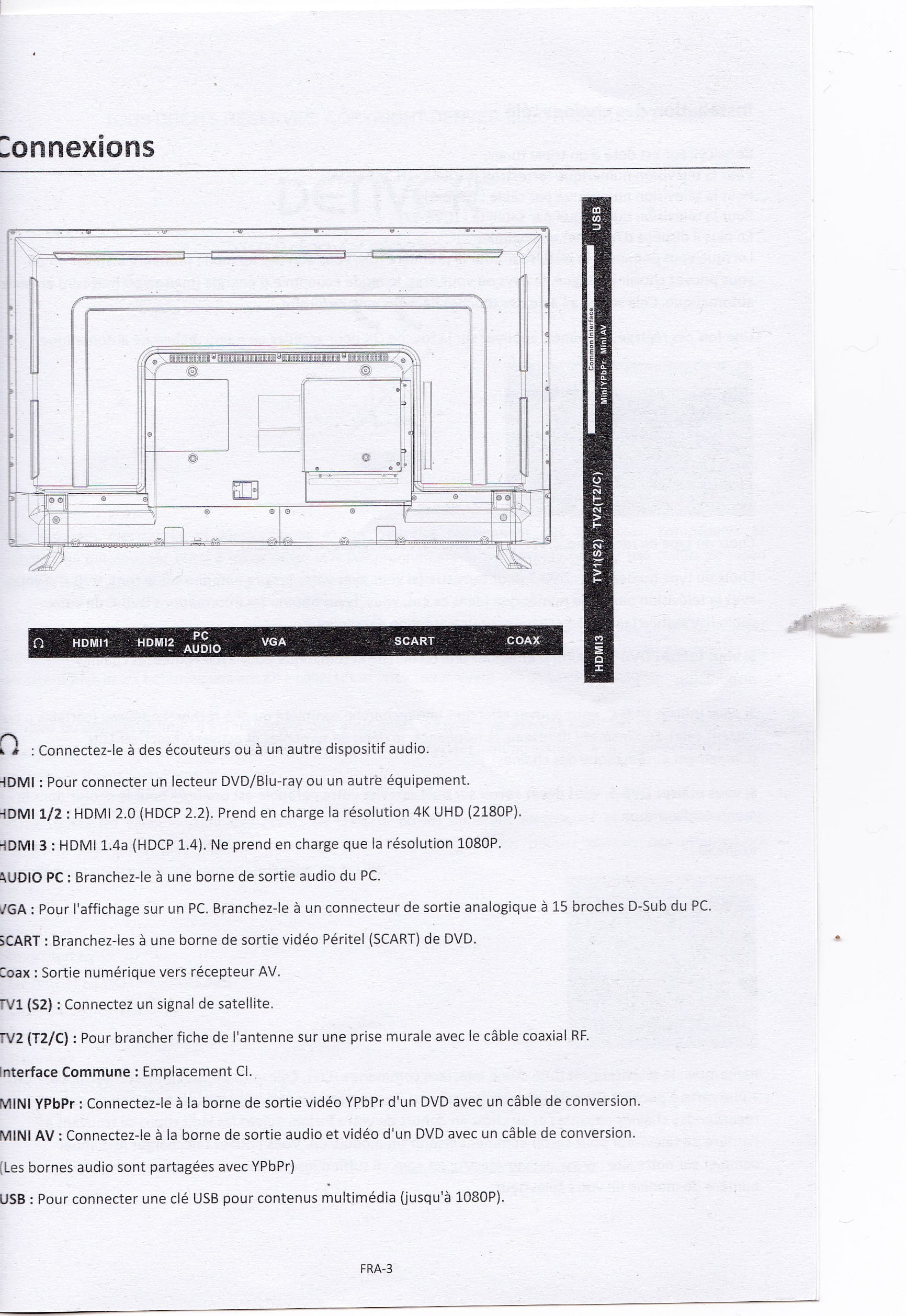

      Ci-dessous la connectique de la télé
        J'avoue que j'aurais préféré une photo bien lisible de l'arrière de la TV... Et la référence est incomplète, on ne peut même pas comprendre la taille de l'écran...

          Le téléviseur possède une sortie numérique coaxiale (COAX), le Home-ciné lui offre deux entrées numériques coaxiales (Digital Input Coaxial In 1 et 2)
          La solution passe par un câble audio coaxial entre la sortie COAX du téléviseur et l'entrée Coaxial in 1 ou 2 du home-ciné.
          Une mise en service de la sortie digitale est à faire sur le téléviseur
          Extrait de la page 17 de la notice du téléviseur (19 du pdf donnée ci-dessus)
          Mode SPDIF
          Appuyez sur les touches ▼/▲ pour sélectionner SPDIF Mode, puis sur les touches ◄/► pour sélectionner Off/PCM/Auto
