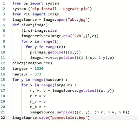

Bonjour, je suis en classe de 2de et je dois faire pivoter une image grâce à la programmation Python (c'est la première fois que je l'utilise et j'ai du mal à comprendre son fonctionnement). J'ai modifié mon programme à de nombreuses reprises, essayé différents logiciels (Thonny et repl.it) mais je n'arrive toujours pas à le faire fonctionner.
Voici mon programme, e me suis aidée d'un programme en ligne et de celui donné par le prof pour le faire (le programme de base étant de modifier une image en violet, je l'ai laissé tel quel et j'ai ajouté le programme de pivot) :
Et voici mon image (nommée "abc")
Merci d'avance de votre réponse!
PS: Le programme bloquant dès la 8ème ligne, je ne sais pas si la suite est correcte)
  1. trifou
    Il bloque sur quoi ? Une erreur ?
    Si ton programme doit simplement faire pivoter ton image de 90 degrés, alors il n'y a pas grand chose de difficile à faire, juste une inversion largeur, hauteur de la dimension image et les x, y entre getpixel et putpixel.
    PS: Il est préférable de poster du code (entre balises codes du forum) que des images.
  2. --Anonymus-- Messages postés 3 Statut Membre
    Bonjour! Pour la 8e ligne c'était un problème d'espaces que j'ai résolu mais maintenant il bloque à la 3e ligne en indiquant qu'il ne reconnaît pas "PIL" (je ne sais pas pourquoi il ne me l'indiquait pas avant, Peut-être est-ce du à un bu du logiciel ?)
    1. trifou
      PIL n'est pas un module standard de python, il faut l'installer avec pip.
      https://pypi.org/project/Pillow/
      Donc dans une console windows
      pip install Pillow
