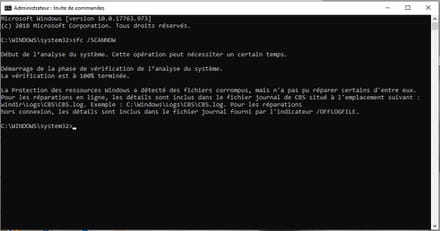

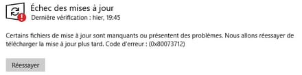

bonjour,lorsque je recherche des mises à jours à l'aide de windows update il me les trouve et les installe mais celle - là:" 2019-09 Mise à jour de sécurité pour Adobe Flash Player sous Windows 10 Version 1809 sur systèmes x64 (KB4516115)" elle ne s'installe pas. on me fait ce message dans windows update:
et lorsque j'essaye de mettre à jour le windows 10 sur mon ordinateur (qui sa version est 1809) vers la version 1909 avec l'assitant de mise à jour windows 10 l'ordinateur redémarre, l'installation arrive à 29% et l'ordinateur redémarre une autre fois mais à la place de continuer l'installation on m'écrit "annulation des modification apporté à votre ordinateur." et l'installation ne se termine pas .aidez-moi s'il vous plait.

    1. j'ai déjà essayer de le faire avec l'assistant de mise à jour et Media Creation tool et l'installation toujours ne se termine pas .

        je vais maintenant continuer à faire les autres choses que vous m'avez dit à faire.
          ok fais la suite.
          1. bonjour,j'ai encore le probléme à mettre à jour Windows 10 vers la derniére version et dans Windows update j'ai encore le même message d'erreur (.................Code d'erreur : (0x80073712)) alors j'ai essayé de voir sur le site de microsoft et j'ai trouvé que cette erreur peut être causé par la faite si le manifeste Component-Based Servicing (CBS) est corrompu.et on a proposé d'utiliser L'outil DISM et la commande sfc /SCANNOW pour résoudre le probléme ce que j'ai essayer de faire mais pour DISM il s'arrete à 82% dans l'analyse et la commande sfc /SCANNOW ne réglais pas le probléme automatiquement comme prévu et on m'as dit que la protection des ressouces windows a détecté des fichier corrompus mais n'as pas pu réparer certain d'entre eux :
            voilà les nouveaux rapports via pjjoint:
            https://pjjoint.malekal.com/files.php?id=FRST_20200226_f9r5d11l10j13
            https://pjjoint.malekal.com/files.php?id=20200226_e10i5y7z14x13
            https://pjjoint.malekal.com/files.php?id=20200226_l5m11u12g11u15
            voilà aussi ce qui est écrit dans le fichiers journal des résultats d'exécution de DISM pour hier et aujourdhui(les deux jours dans lesquels je l'ai exécuter :

            1. merci pour l'aide mais est ce que vous avez lu ce que j'ai dit à propos de L'outil DISM et la commande sfc /SCANNOW?
                Réinitialise pour repartir sur un Windows 10 sain.
                Tu traines des malwares depuis plus d'1 mois.
