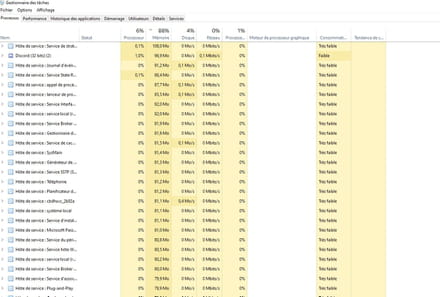

    Lequel de svchost ?
    Tu peux le dérouler et donner une capture d'écran ?

    1. Merci de votre réponse rapide,
      CI-joint une capture :

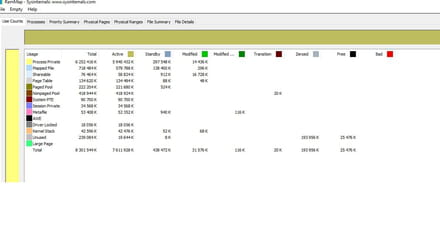

        1. non ca ne reviens pas avec rammap :/ je désespère la :/
            Tu peux donner une capture d'écran de RAMMAp quand tu es à 80%.
