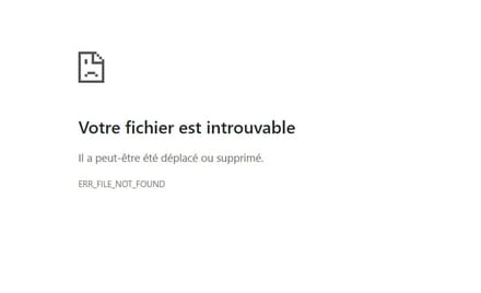

    1. Merci pour ton aide mais lorsque que je tape ceci dans mon fichier .js
      window.location.href="projet revision nsi accueil.html";
      et que j'ouvre ma page ça me dit fichier introuvable et qu'il est peut-être déplacé. Quand je supprime cette ligne de code ça refonctionne , j'ai mon bouton mais lorsque je clique j'ai toujours pas de lien vu que j'ai supp la ligne de code. Meme avec

        Déjà on évite d'avoir des caractères spéciaux ou des espaces dans des fichiers utilisés pour le web.
        Ensuite, passes tu par un serveur web ou es tu seulement en local sur ton ordi ?
        Quelle est l'url du fichier dans lequel tu places ce code ?
        Le fichier que tu cherches à ouvrir se trouve t'il dans le même dossier ?
        Quelle est l'url qui apparait une fois que tu as cliqué sur le bouton ?

          Je travaille sur un fichier local sur clé usb et l'url est file:///E:/NSI/Eddy_Mathis_Abdel/projet_revision_nsi_accueil.html
          Tout les fichiers sont bien dans le même dossier.

          Oui tout les fichiers sont au même endroit et non je ne pense pas que tu m'ai demandé d'ouvrir la console mais je vais le faire ducoup.
          Mais comment je fais sur mozilla (j'ai fais "f12") et après je fais quoi ???
          1. Merci pour ton aide mais je ne sais pas ça marche toujours pas , ce n'est pas grave je vais faire qq chose d'autre. Merci de m'avoir accordé du temps : )
              Pense à vider le cache de ton navigateur ( à faire lorsqu'on modifie du code JS ou CSS sur une page web )
              Pense également à ouvrir la console de ton navigateur pour détecter d'éventuelles erreurs de script
              Vérifie également que le nom de tes fichiers est bien strictement le même que celui utilisé dans ton code ( les majuscules/minuscules ont leur importance).
              Pour finir, places le contenu de ton site dans un dossier de ton disque dur et teste le....
              Si ça fonctionne depuis cet emplacement.. c'est que le souci vient du support utilisé.
