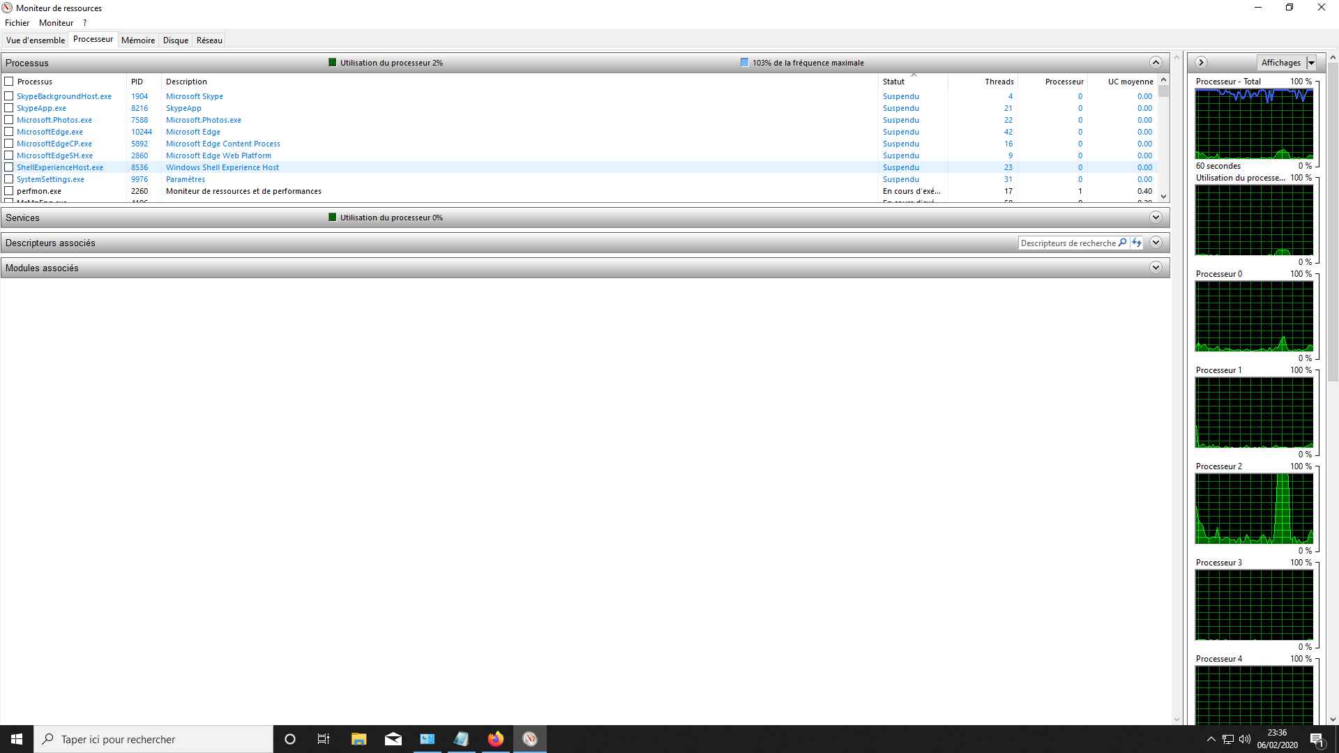

Je vient de recevoir ce matin mon nouveau materiels je vient de voir que le processeur est à 100% dans le moniteur de ressource
https://www.zupimages.net/up/20/06/2dnm.png
dans le gestionnaire de tache il est à 3%
car depuis que j' ai reçu je l' entend ventilé un max..
Configuration: Windows / Firefox 72.0
    l'utilisation cpu sur le moniteur de ressource est à 2%, la fréquence du processeur est à 100% (même 103) ce qui est normal
