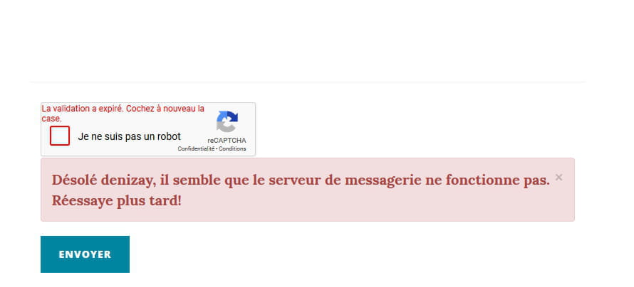

      J'ai fais un test, il indique que le mail a bien été envoyé mais je ne reçois toujours rien :)
      Il me manque peut être quelque chose ?

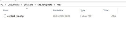

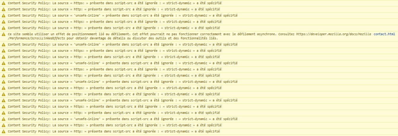

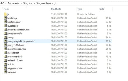

    4. @jordane45Très bien donc pour répondre d'abord à tes questions:
      - le site est hébergé sur free.fr et est en ligne actuellement. Je le modifie en local puis une fois que j'estime que c'est bon je fais le transfert en ligne avec WINSCP.
      Ensuite, j'ai:

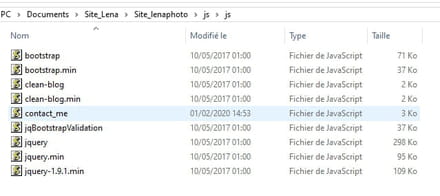

      - contact.html
      - contact_me.php
      - contact_me.js
      que je vais lister en détail en dessous:
      contact.html: il se trouve à la racine dans mon arborescence
      Mon arborescence:

      contact_me.php: il se trouve dans un dossier "mail" dans mon arborescence

  4. Je n'ai peut être pas placé mes fichiers au bon endroit dans mon arborescence ?

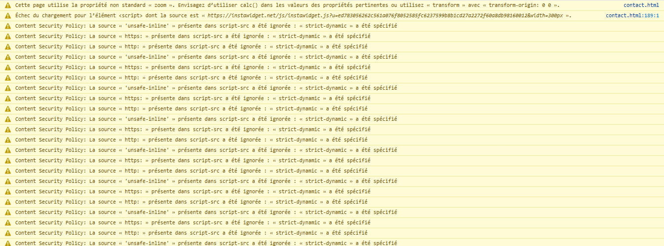

      Ensuite, ouvres l'onglet CONSOLE de ton navigateur puis essais d'envoyer un message.
      (je te conseille de faire ça depuis firefox, la lecture des infos en sera plus facile ).
      Des choses devraient apparaître dans la console... dis nous ce que ça donne.
      1. Très bien, je note pour la prochaine fois.

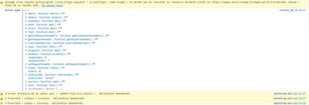

        Voici ce que ça donne sur la console (via firefox)
        et le message d'erreur lors de l'envoi du formulaire:

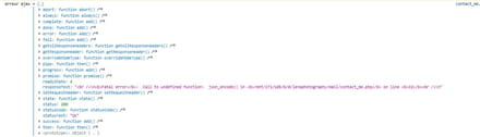

      2. Modérateur

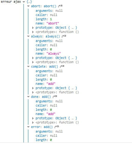

        @Denizaydans la console est-ce que tu vois espèce de petite flèche le triangle qui se situe en dessous le texte erreur Ajax il faudrait que tu cliques dessus pour le déplier et ainsi voir le contenu exact du message d'erreur
      3. @jordane45Oui, en effet nous pouvons déplier le petit triangle.
        Est-ce je déplie chaque petite flèche qui s'en suit ? comme sur la 2ème photo
    2. Modérateur
      Pas besoin.

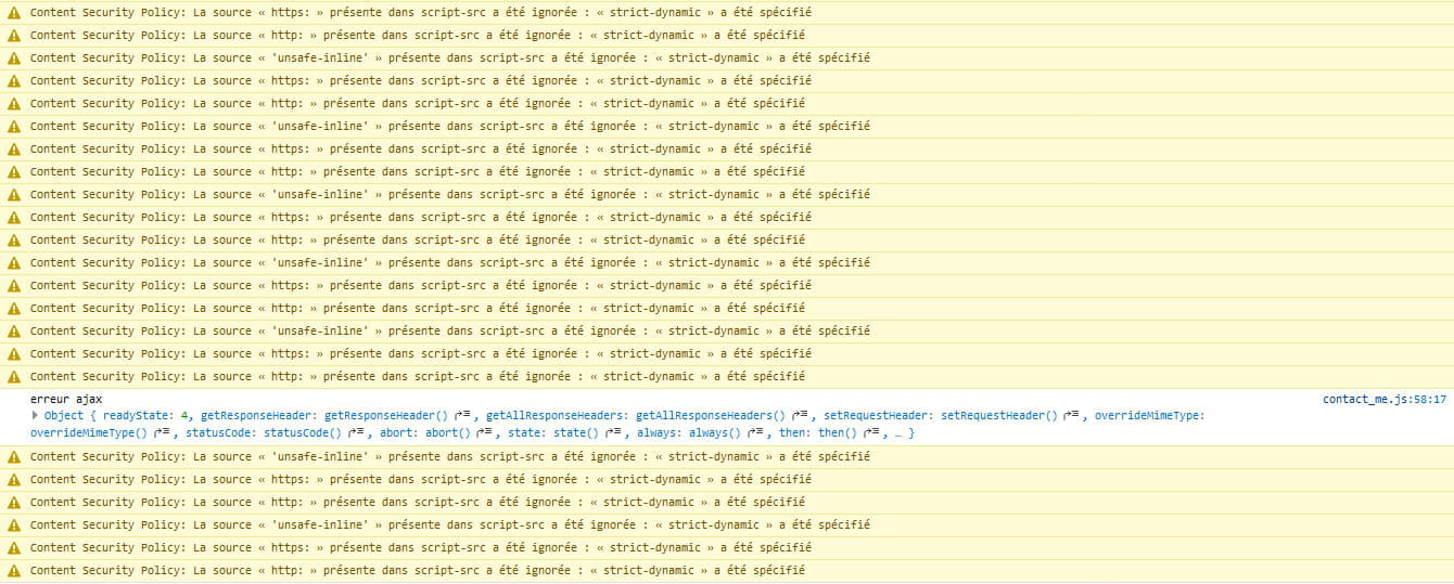

      ligne 30 il manque une accolade fermante
      Petit oubli de ma part...

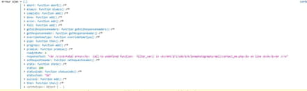

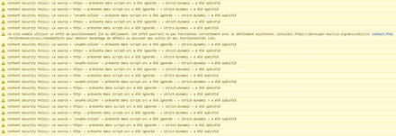

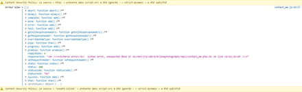

      1. Accolade fermé, essai effectué: j'ai ce message d'erreur du coup qui se trouve sur la ligne 9 apparemment du contact_me.php
        si j'ai bien compris
      2. Modérateur

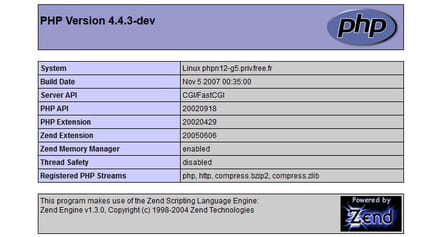

        @DenizayQuelle version de PHP utilise tu ?
        Au pire retire cette condition pour l'instant dans ton test
      3. @jordane45La version de php:
        Voici l'erreur:
        je republie mon code contact_me.php pour visualiser la ligne 32:

        @Denizaypour connaître la version de PHP actuellement utilisé par ton site tu peux créer un fichier à la racine de celui-ci dans lequel tu place uniquement l'instruction
        <?php
        phpinfo ();
        Puis tu affiches cette page via ton navigateur internet..
        mais vu les erreurs que tu nous retourne il est à parier que la version PHP est inférieure à la 5. 2.
        Aujourd'hui la version PHP à utiliser et la 7. 3
      5. @jordane45Oui c'est le cas... Et ça se change comment ça ? :/
        Je vais vérifier mon fichier htaccess.
    3. <IfDefine Free>
      php56 1
      </IfDefine>
      c'est ce que j'ai dans mon fichier htaccess
        Donc ton phpinfo devrait te retourner une version PHP 5 6.
        Si tel est le cas les fonctions que tu cherches à utiliser devraient fonctionner...

        @DenizaySoit ton fichier est mal créé
        Soit tu ne regardes pas le bon fichier (vérifies que tu es bien à la racine de l'hébergement )
        Si ton souci persiste..là ça n'a plus de rapport avec le langage php (ni JS ).. mais c'est un souci de config de ton environnement serveur.
        N'hésistes pas à regarder les faq de l'assistance free.. voir, les contacter si possible.
      3. @jordane45Le fichier est bien à la racine de l'hébergement.

      Ensuite, on va activer les erreurs dans ton code php
      <?php
      error_reporting(E_ALL);
      ini_set('display_errors', TRUE);
      ini_set('display_startup_errors', TRUE);
      $result = array();
      $result['debug'] = $_POST; // juste le temps des tests

      Ensuite, au niveau de ton code Ajax, il faudrait remplacer le "error" par celui-ci
       error: function (xhr, ajaxOptions, thrownError) {
              console.log('erreur ajax',xhr.status,thrownError); // pour voir l'erreur dans la console
              // Fail message
              $('#success').html("<div class='alert alert-danger'>");
              $('#success > .alert-danger').html("<button type='button' class='close' data-dismiss='alert' aria-hidden='true'>×")
              .append("</button>");
              $('#success > .alert-danger').append("<strong>Désolé " + firstName + ", il semble que le serveur de messagerie ne fonctionne pas. Réessaye plus tard!");
              $('#success > .alert-danger').append('</div>');
              //clear all fields
              $('#contactForm').trigger("reset");
      Idem.. faut nous montrer ce que ça t'affiche.
      Pour finir, dans ta console JS, avant le message "Erreur Ajax" tu dois avoir une ligne POST ... avec une petite flêche devant te permettant de la déplier.
      Il faudrait que tu nous fasses une capture écran de l'onglet Paramètres
      et une caputre de l'onglet Resultats
