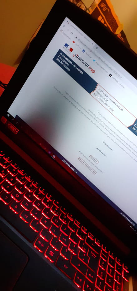

Mon écran d'ordinateur s'est cassé. Les deux parties (celle de derrière et le "cadre" de l'écran) se sont déboitees en bas à gauche de l'écran. Premier soucis est que c'est du coup une galère de le fermer ou de l'ouvrir sans risquer de péter l'écran vu que ça s'est déboîté au niveau de là où se trouve le bitonio qui permet de l'ouvrir ou le fermer.
Et GROS SOUCIS ce qui devait arriver arriva, en le touchant à peine à un moment une grosse zone d'ombre est apparue sur l'écran comme si une des "lampes" s'était pétée.
Ma question est donc : est-ce réparable (est-ce que la pièce cassée peut etre changée ?) et si oui, combien ça va me coûter ?

Ça, c'est un défaut du rétro-éclairage à LEDs, certainement lié à la mauvaise fixation de la dalle dans le couvercle... ça se répare...
-- Si tu es un bon bricoleur minutieux et patient, tu peux tenter une intervention, mais il faudra mieux fixer ce cadre, sinon, ça recommencera sous peu...
-- Si tu es un plus modeste bricoleur, tu peux changer la dalle entière toi même
-- Si tu n'es ni l'un ni l'autre, il faudra aller voir un réparateur.. qui te changera la dalle ajouté de sa main d'oeuvre...
-- On ne fait pas les devis... mais on peu avoir un ordre d'idée si on connais les références de la dalle.. C'est écrit sur une étiquette au dos de la dalle...
Comprend bien qu'on a ni la marque ni le modèle du PC, même pas la taille de l'écran.. C'est beaucoup d'inconnus...alors que ta question est pertinente.-
Contributeur@JacoolineIl existe plusieurs modèle de Nitro 5.... AN515-51 par ex.
Voici un site avec un écran pour le modèle que je vient de citer
https://www.lccm.fr/ecran-acer/66179-dalle-ecran-lcd-acer-nitro-5-an515-51-56en.html
Il faudrait la référence exacte du PC et de ta dalle pour etre plus précis, mais déja avec ça, tu as une approche
