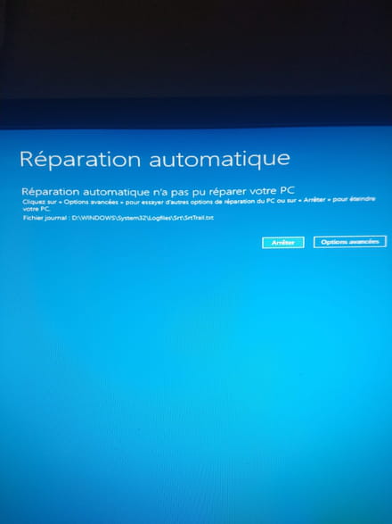

Bonjours,
Cela ne Marche plus depuis que j'ai forcé l'arret du pc alors qu'il redemarré.
Merci de proposer Des solutions Des

  1. Malekal_morte- Messages postés 178136 Date d'inscription   Statut Modérateur, Contributeur sécurité Dernière intervention   24 712
    Voir cette page : Windows 10 boucle sur la réparation automatique
    et si pas mieux :
    Réinstaller Windows 10 sans formater :
    Le principe est de créer une clé USB d'installation de Windows 10 et de démarrer l'ordinateur dessus pour réinstaller Windows sans formater afin de garder les données.
    Comme l'ordinateur est planté, il faut créer celle-ci depuis un autre ordinateur fonctionnel.
    Pour créer la clé USB :
    Il faut une clé USB de 8 Go minimum.
    Si la clé ne fonctionne pas, tente d'en refaire une avec Rufus : comment télécharger Rufus.
    Télécharger le fichier ISO par exemple avec Adguard : Télécharger ISO de Windows
    Lancez Rufus puis indiquez le chemin du fichier ISO
    Dans schéma de partition, choisissez GPT.
    Pour plus de détails, se reporter ce tuto pour les détails : comment créer une clé USB d'installation de Windows
    Le programme d'installation de Windows 10 doit alors démarrer :
    Suis ce tuto qui explique comment installer Windows 10 : comment installer Windows 10.
    Toutes les étapes sont données de A à Z avec des conseils à la fin pour sécuriser Windows 10.
    • Laisse toi guider pour installer Windows 10.
    • Choisis personnaliser (pas mise à niveau)
    • Durant la phase des partitions, sélectionne la partition principale et clic sur suivant.
    • L'installeur va te dire que Windows est déjà présent et propose de le déplacer.
    • Suis la procédure d'installation de Windows à l'aide du tutoriel plus haut.
    Surtout ne formate pas.
    Tes données utilisateurs seront copiées dans le dossier Windows.old.
    Une fois Windows installé, je te conseille de suivre ces conseils pour bien configurer et utiliser Windows : Conseils après réinstallation de Windows.

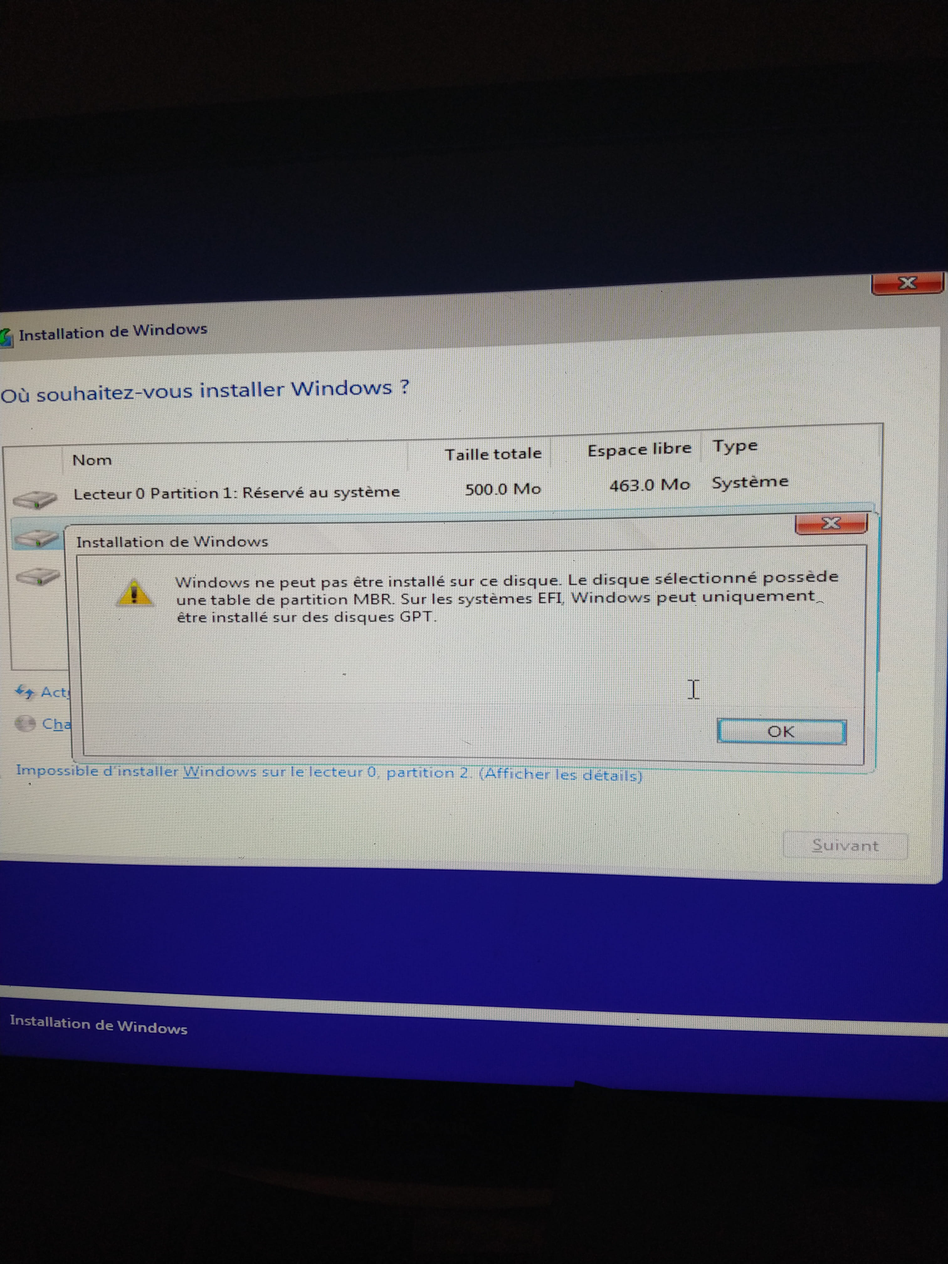

  2. ShaDow4c Messages postés 5 Statut Membre
    Je vais essayer de reinstaller windows
    Mais Jai deux partition principale jsp si c'est normal ^^
    Et puis chkdsk fini sur echec a letape 50 du transfert du journal .. vers le journal devenement je croit
      Tu as des données importantes à récupérer sur le PC ?
      Si ce n'est pas le cas :
      Touche Maj + F10
      cela va ouvrir l'invite de commandes
      tape diskpart
      puis :
      sel disk 0
      clean
      convert gpt
      relance l'installation et créé la partition principale.
      Si oui :
      tu vas dans le BIOS et tu actives le CSM
      mets le boot en legacy
      => activer le CSM dans le Bios
      Voici comment accéder au BIOS :
      relance l'installation.
