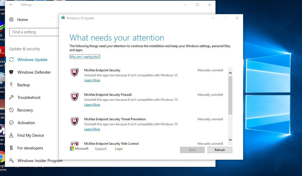

J'ai mon laptop Dell que je voulais mettre à jour. Dans un premier temps, il y a un antivirus McAfee dessus qui m'a empêché de continuer le processus. Malgré j'ai désinstallé McAfee avec l'utilitaire Revo, mon problème persiste en me donnant à chaque fois une autre fenêtre avec les mêmes éléments de McAfee comme contrainte.
Je vois que, pour le moment, la seule façon de procéder avec cette mise à jour est la désinstallation complète de McAfee (malgré je pense avoir été fait).
A noter que ces éléments de McAfee n'existe pas parmi les différentes applications du panneau de configuration.
Merci de votre aide.

    J'ai déjà passé Revo Uninstaller et McAfee n'existe même pas dans le panneau de configuration. Mais quand je lance la mise à jour de windows, ça ne peut pas aboutir pendant qu'une autre fenêtre affiche me disant que McAfee n'est pas compatible avec windows 10.
    Merci encore.

    J'ai aussi inserré en image les éléments contraignants de McAfee m'empêchant à chaque fois de poursuivre la mise à jour de windows:
    Je n'arrive pas à installer MCPR de McAfee parce qu'à chaque fois, l'installation a échoué.

        Je ne vois même pas les McAfee, CCleaner et Glary Utilities dans le panneau de configuration. Ça veut dire pour moi que je ne peux pas faire la désinstallation manuelle, je pense.
        Après cette dernière opération, certains pilotes windows ont pu installer. Mais McAfee me pose toujours de problème et la mise à jour est stoppée à "Feature update to Windows 10, version 1903".
