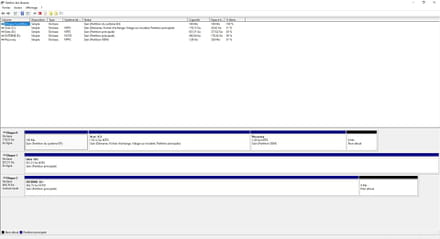

Bonjour, pas plus tard qu'hier je branche un DD externe sur mon PC portable et voilà que le DD ext. n'est pas reconnu. Voici une capture d'écran...
https://www.zupimages.net/viewer.php?id=20%2F02%2Fukpx.png
Je tente une récupération de partition avec l'outil MiniTool Partition.
Si vous avez des suggestions, je vous lis avec tout mes yeux !

  2. gugu01 Messages postés 15669 Date d'inscription   Statut Contributeur Dernière intervention   4 703
    Essai la récupération des données avec Photorec
    https://www.malekal.com/photorec-recuperer-fichiers-effaces-erreur/
    Seulement quand récup OK
    Après, initialisé le disque puis créer un volume simple.
    ou
    tenter de récupérer la ou les partitions avec testdisk
    https://www.malekal.com/testdisk-reparer-les-partitions-de-disque/
    A faire avant ou après, selon si dd vue , le tester avec CrystalDiskInfo
    https://www.commentcamarche.net/telecharger/utilitaires/6735-crystaldiskinfo/
    Regarder son état de santé
    rq: vue qu'il est non initialisé, a voir si il sera vue sous les différents logiciels ou non.
    Sinon , essayer sur un autre pc, si il y a une différence, ou l'initialisé.
    On évite de trop apporter de modif au dd , car plus compliqué ou impossible de récupérer, si on y touche trop.
    1. Ervinroyston Messages postés 12 Date d'inscription   Statut Membre Dernière intervention
      Je l'ai branché sur un autre PC portable, c'est le même refrain : "DD non alloué"
      1. gugu01 Messages postés 15669 Date d'inscription   Statut Contributeur Dernière intervention   4 703 > Ervinroyston Messages postés 12 Date d'inscription   Statut Membre Dernière intervention
        Disons que en plus du fait qu'il soit non alloué (donc vide, du a un problème logiciel ou matériel ... espérons logiciel) il est non initialisé.
        Essai photorec, si il voit le dd , tu tente de récupérer tes données.

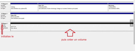

        Si il ne le voit pas, on devra sans doute initialiser le dd (clique droit sur la flèche rouge) et rien de plus, puis retente photorec.
        Car la, déjà peu de chance de récupérer tes données, et plus on fera d'action direct sur le dd, plus les traces restantes de tes données seront "gommées", donc diminue les chances de récupération.

  4. gugu01 Messages postés 15669 Date d'inscription   Statut Contributeur Dernière intervention   4 703
    Ervinroyston
    Tu peux repréciser le problème ?
    Ce dd n'a jamais servi et tu veux juste l'utiliser
    Alors oui, clique sur flèche rouge et initialise le puis clic droit sur la partie non alloué et choisi de créer un volume simple.
    OU
    Il a déjà servi , un souci , il est dans l'état actuel, et tu souhaite récupérer se qu'il y avait dessus.
    Alors récup de données ...
    1. PAaucourant
      Salut , as priori sur son lien il y as plus de 500 go de données sur 1TO donc ce n'est pas vide
      1. gugu01 Messages postés 15669 Date d'inscription   Statut Contributeur Dernière intervention   4 703 > PAaucourant
        le dd en question, c'est le 2 qui est vide, non initialisé, et non alloué (500 go)
      2. PAaucourant > gugu01 Messages postés 15669 Date d'inscription   Statut Contributeur Dernière intervention
        oups , exact j'ai lu de travers , désolé .

  7. gugu01 Messages postés 15669 Date d'inscription   Statut Contributeur Dernière intervention   4 703
    J'essaie de faire en sorte que Windows 10 reconnait le DD externe !
    Donc :
    > clic droit sur la flèche blanche sur fond rouge et effectue l'initialisation du disque
    > puis clic droit sur ton volume non alloué et choisi "créer un volume simple"
    c'est fini.
