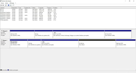

disc brancher sur un autre Pc regarder dans "gestion des disques "
mettre capture écran -
Contributeurcomme ont le voit sur la capture écran
le disc1 as une partition de 340 GO non alloué
la partition de démarrage as disparue (en noir )
voir ici pour récupérer la partition et les données:
https://www.easeus.fr/partition-manager-tips/recuperer-la-partition-non-allouee.html
