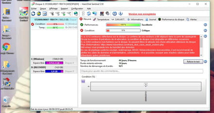

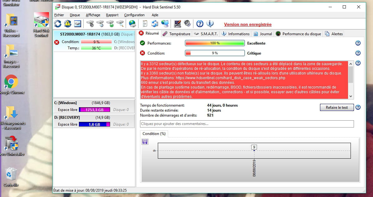

  3. Jojolaguitare Messages postés 12012 Date d'inscription   Statut Membre Dernière intervention   2 782
    Bonjour.
    >>> que dois je en retirer <<<
    Cela veut tout simplement dire que le DD est en fin de vie. C' est même étonnant que le résultat de Crystal Disk Info ne soit pas dans le rouge.
    Contrôlez avec HD Tune pour confirmation et cela vous donnera en même temps le nombre de secteurs défectueux. Le DD toujours branché en externe bien sûr.
    Exemple d'un DD en fin de vie et dont Windows ne démarre plus. Les secteurs défectueux peuvent tombent en plein les données du système Windows.

  4. floeau Messages postés 119 Date d'inscription   Statut Membre Dernière intervention   1
    Merci, effectivement, j'ai échangé de disque dur et cela fonctionne ; il est donc impossible de récuperer les photos sur le disque hs ? j'ai essayé par un disque dur externe ou j'ai inséré mon disque hs : apparait un dossier ou fichier until ou util avec extension wim que j'ai dézippé mais peut être que mon ancien disque dur était sur vista et là j'ai window 10, en tout cas, cela dézippe pas entièrement et dans ma récupération une fois dézippé, je trouve pas de photos, que puis je faire, merci
