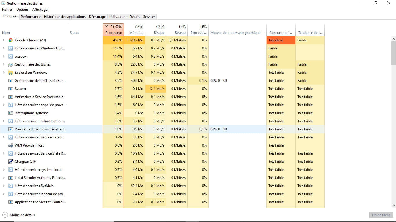

J'ai un problème avec mon ASUS X541S (4Go Ram, Intel Dual Core N3060). Depuis quelques temps, lorsque j'active le WIFI, mon processeur et ma mémoire s'affolent. Ils passent à 100% puis varient et reviennent à 100%. Dès que je désactive le Wifi, l'utilisation du processeur varie mais ne dépasse pas 30%.

  1. jfmimi Messages postés 13662 Date d'inscription   Statut Contributeur Dernière intervention   1 934
    Salut
    tu as un processeur très bas de gamme très peut performant
    donc il sature vite
    met moi deux une capture écran du gestionnaire des taches > processus
    une sans la wifi l'autre avec wifi

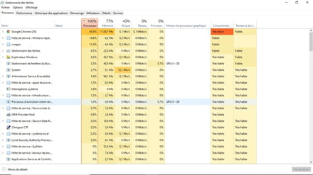

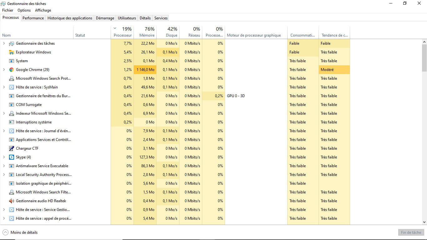

  2. Daisy1234 Messages postés 11 Statut Membre
    La premiere est sans le Wifi
      Ton problème vient plutot de google chrome
      ta mémoire est saturer (77%)

  3. Malekal_morte- Messages postés 178136 Date d'inscription   Statut Modérateur, Contributeur sécurité Dernière intervention   24 713
    Il a l'air de télécharger des mises à jour + Chrome derrière.

    3. Malekal_morte- Messages postés 178136 Date d'inscription   Statut Modérateur, Contributeur sécurité Dernière intervention   24 713 > Daisy1234
      Tu as installé les extensions indiquées ?
      Dans ta capture d'écran du gestionnaire de tâches, tu as hôte de service Windows Update qui est haut.
      Il reste toujours très haut ?
