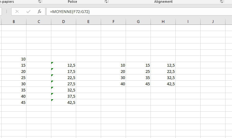

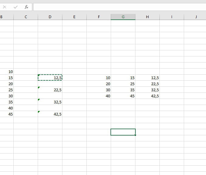

    d2 n'est pas directement en-dessous de d1, la ligne 71 les sépare
    d3 n'est pas directement en-dessous de d2, la ligne 73 les sépare
    ce n'est pas un suite pour excel
    copier / coller D1 vers D2, D3, D4 donne le résultat que tu souhaites
    le cliquer / glisser dans la colonne H donne le résultat que tu souhaites
