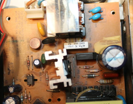

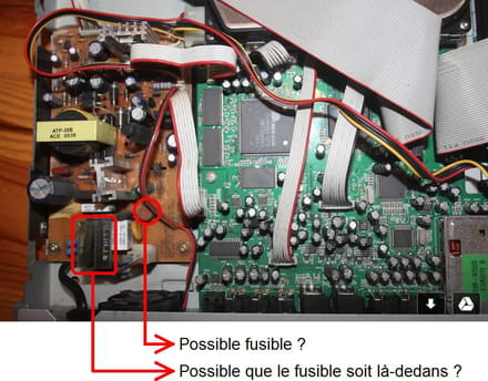

      bonjour' voila je vient d'ouvrir le lecteur mais je ne vois pas de fusible sauf s'il se trouve ailleurs je vient de prendre une photo on vois le fil brun&bleu ces la que j'ai testé le courant je ne vois rien d'autre merci d'avance de votre réponse

    En principe il doit y avoir un fusible mais pas spécialement sous la forme conventionnelle la plus connue comme le dit baladur13 (que je salue au passage), en effet les fusibles, chez certaines marques ne se présentent plus sous cette forme mais sont directement soudés sur le circuit imprimé de l'appareil, voici quelques exemples sur cette page :
    Lien → https://fr.farnell.com/c/protections-electriques/fusibles-accessoires-pour-fusibles/fusibles/fusibles-pour-circuit-imprime
    J'ai repris l'image initiale et j'y ai entouré les composants succeptibles d'être un fusible :
    Personnellement, j'opterais pour le composant entouré d'un cercle, cela correspondrait le plus à ce que j'ai vu sur le site indiqué dans le lien.
    Il se teste de la même façon qu'un fusible en verre, mais avant de tester, il faut suivre les pistes des fils bleu et brun afin de s'assurer que ce composant se trouve bien sur une des deux pistes, si c'est le cas, avec un testeur multimètre en position ohmmètre, placer les borne fil rouge et fil noir sur les soudures du dit composant, si le testeur est muni d'une sonorité en position ohmmètre, un "bip" doit se faire entendre si le supposé fusible est encore bon, si pas de "bip" c'est que le fusible est "claqué".
    Il y a moyen de le remplacer, avec un fer à souder de maximum 25 watts, une pompe à déssouder du fil étain 60%.

    Tout ceci à condition que le composant entouré d'un cercle soit bien le fusible ;-)

        bonsoir' je vient de tester les pieces que vous m'aver tracer elle beep toute les deux en rouge sur la photo et j'ais essayé la piece qui est jaune moutarde elle ne sonne pas sans savoir bien sur si elle peut se controller de la meme façon je vous remercies du temp que vous me donné bonne soirée
      3. baladur13 Messages postés 47406 Date d'inscription   Statut Modérateur Dernière intervention   14 414 > lina105 Messages postés 27 Statut Membre
        Pouvez-vous nous faire une photo en zoomant plus particulièrement dans la zone en bas à gauche de votre image

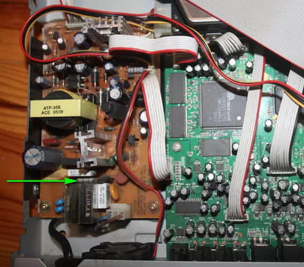

    - Comme l'indique STARGATE43, en marron c'est un fusible.
    - Me donner les couleurs de la résistance (flèche verte), il se peut que ce soit une résistance de protection suivant sa valeur.

      bonsoir Francoins la couleur de cette piece est grise complete et de fine ligne comme suite jaune brun jaune et doré merci

        Si ce n'est pas le fusible, je vous conseille de refaire les soudures aux endroits qui ont chauffé.
        - une bonne soudure a un aspect brillant.
        - une soudure sèche a un aspect mat.
    2. lina105 Messages postés 27 Statut Membre
      bonsoir j'ai eu quelque souci et je vous répond ce dimanche j'ai retourné la carte mai toute les soudure on un aspe argenter merci pour votre réponse
  6. lina105 Messages postés 27 Statut Membre

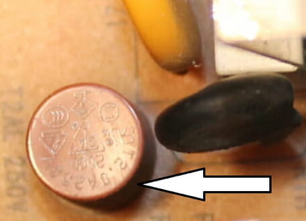

    bonsoir avec un peu de retard voici la photo
    1. baladur13 Messages postés 47406 Date d'inscription   Statut Modérateur Dernière intervention   14 414
      A mon avis le fusible est là (2 Ampères 250Volts)

    bonsoir j'ai testé le fusible avec le multimètre et il beep au test comme vous m'aviez précisément au debut de notre première discutions demain matin je vais encore essayé es que ce serait possible que ce fusible beep mais que son amperage ne serait plus au meme niveau ou un autre moyen de voir l'ampérage de ce fusible merci et bonne soirée
      Un fusible ou c'est coupé ou c'est bon...
      L'ampérage indiqué est la valeur à laquelle il se couperait en cas de surcharge.
      Le test au multimètre a été réalise sur les soudures au dessous du fusible ?
      Si le fusible est OK... il va falloir passer par la case dépanneur
