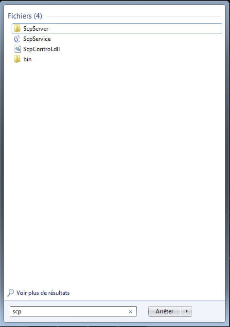

J'ai un fichier que j'avais télécharger pour pouvoir jouer avec ma manette de PS3 sur mon PC à l'époque, mais maintenant il m'est impossible de le supprimer pour la raison si dessous :
Or quand je cherche ce fameux "truc" je ne trouve rien.
Je cherche peut-être au mauvaise endroit, j'en sais pas grand chose en informatique.

    2. Merci ! J'ai réussi à supprimer le SCP DS3 SERVICE
      Par contre j'ai un fichier qui apparaît avec le scpservice, je devrais le supprimer ?
      En vrai en voyant la photo je doute que t'as assez d'information pour savoir ce que c'est mdr
    3. Modérateur
      Oui, c'est une Scheduled task (tâche planifiée) programmée dont le fichier n'existe pas.
