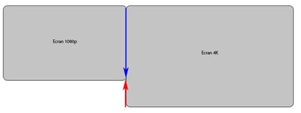

J'ai actuellement deux écrans, un de 1080p et un deuxième en 4k.
Je voulais savoir si c'était possible de mettre les deux écrans à la même taille dans les paramètres d'affichage afin que la souris ne se bloque jamais entre les deux écrans ?

    La seule solution c'est de mettre les 2 écrans en 1080p. Sur Windows, il n'existe pas encore de fonctionnalité qui annule les bords vides "haut/bas" et analyse où devrait se trouver la souris en passant d'un écran à l'autre quand la résolution est différente.
    J'ai déjà envoyé cette demande à Microsoft voilà plus de 10 ans et c'est toujours pas fait.

    1. Si tu passes la souris dans la ligne bleue ça passe de l'autre côté tandis que dans la ligne rouge ça bloque la souris. C'est parce que quand un écran est d'une résolution plus grande que l'autre il est plus grand dans les paramètres Windows. J'ai jamais trouvé comment les mettre à la même taille en dépit de la différence de résolution.
      Si quelqu'un a trouvé une solution à ce problème je suis preneur. ça fait des années que je cherche à solutionner ce problèmes.
      Dans ton cas, il faut juste que ton écran 4K soit aussi en 1080p pour que les 2 soient de la même taille.
