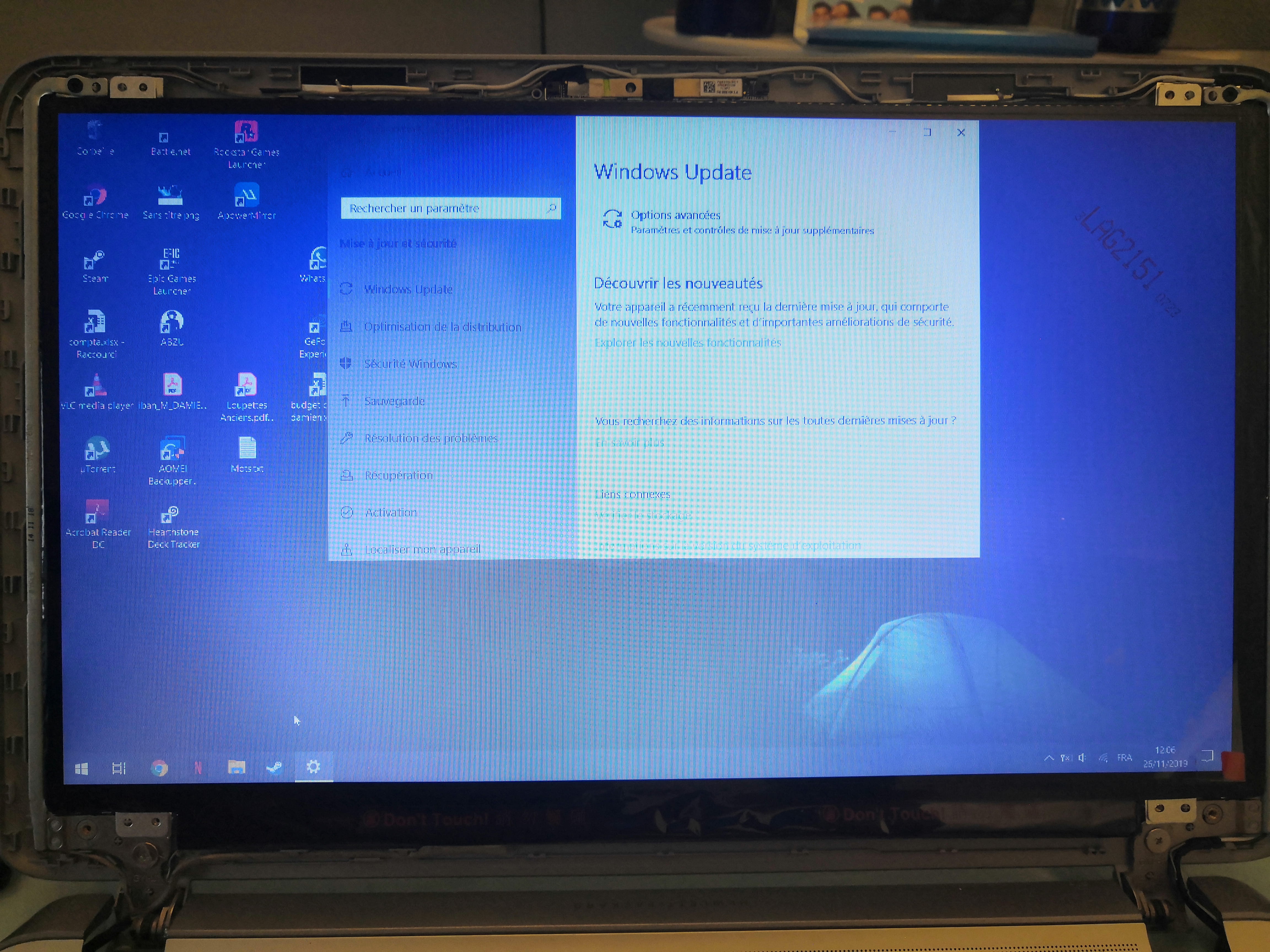

Mais lorsque j'allume mon pc, certains pixels sont éteints, comme si les pixels rajoutés par l'augmentation de résolution n'étaient pas activés

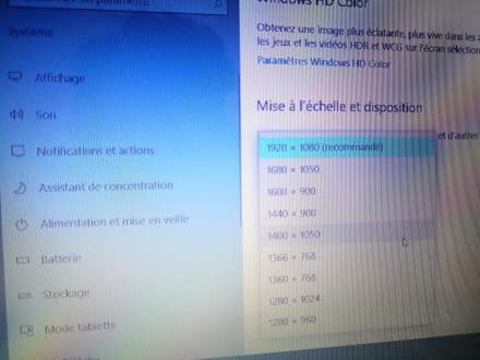

Pourtant, dans les paramètres, Windows détecte bien un écran de résolution 1920*1080

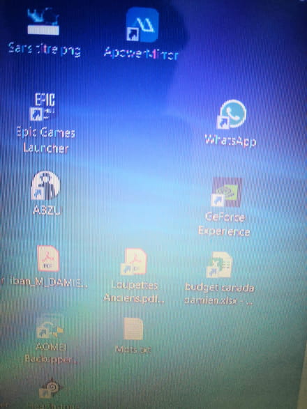

Cela rend donc un affichage très moche, car légèrement quadrillé par des lignes et colonnes de pixels non allumés

Apres vérification, il semblerait bien que quelque chose dans le pc ne gère pas le full HD, mais si quelqu'un sait pourquoi exactement, je suis toujours preneur
Tu peux faire une photo de la globalité de l'écran ?
As-tu également ce problème d'affichage dans le BIOS ?-
Si tu as le même problème dans le BIOS, ça veut dire que ça n'est surement pas lié à des problèmes de drivers, de configuration ou de confusion avec l'ancienne dalle par Windows (donc problème softwares exclus...).
En ce cas je vois deux possibilités : sois tu as mal branché la nappe de l'écran, vérifier cela. Ou alors la dalle que tu as acheté à une défaillance.
Tu pourrais quand-même essayer de démarrer le PC sur une distribution linux pour confirmer ce que je pense.
Sur les photos, ont a un peu de mal a bien visualiser le problème, j'imagine que ça saute plus aux yeux quand on a l'écran devant sois et pas au travers d'une photo.

En effet le problème ne se voit pas bien sur des photos, mais je vous assure que sur des petits textes on voit clairement un problème d'affichage, cest difficile à lire-
