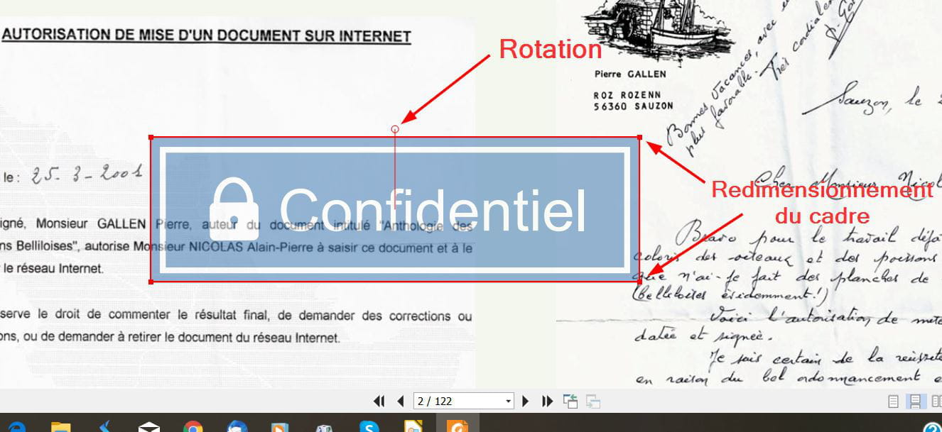

Bonsoir Pierr10,
Je crois que j'ai trouvé la construction de tampons par Foxit.
Je laisse la nuit passer. Je verrai demain si je n'ai pas rêvé, ensuite je vérifierai en convertissant le PDF "tamponé" en Word, pour voir comment cela se passe.
Merci,
nialpi
Pierr10 Messages postés 13664 Date d'inscription   Statut Modérateur Dernière intervention   5 650
Très bien.
Si vous avez des difficultés à faire des tampons personnalisés, n'hésitez pas à demander.
Et surtout quand vous avez fini, faites un enregistrement du document par l'imprimante PDF. (cliquez sur imprimer et choisissez l'imprimante Foxit Reader PDF Printer). N'utilisez pas le bouton d'enregistrement, sinon les tampons peuvent être retirés.
Tu as fait un simple enregistrement et pas une impression pdf. Donc le tampon peut être retiré. Il suffit de cliquer dessus pour le sélectionner et ensuite on supprime !
J'insiste bien : Le terme "impression pdf", désigne la création d'un pdf. Le mot "impression" prête à confusion.
Il faut passer par le menu impression et changer l'imprimante classique pour une imprimante pdf. La suite est sans problème. (Et se souvenir que quand on voudra faire une impression sur papier, il faut à nouveau sélectionner l'imprimante classique).
À par ça, j'aurais fait un filigrane moins opaque (clic droit sur le tampon et Propriétés) et je l'aurais tourné de 45 ° avec la poignée rotation.

nialpi Messages postés 304 Statut Membre 28
L'essai que tu as regardé et commenté avait été sauvegardé sous "Foxit reader PDF Printer".
J'ai refait l'ensemble, opacité à 10%, 45°, grandeur maxi, les cotés frôlent les bords de la feuille.
Le tampon est au milieu de chacune des 121 pages, la première page n'a pas de tampon.
Ce que je vise surtout, tu l'as bien compris, est que le tampon, même pale, ne puisse pas être enlevé et indique que le fichier appartient à quelqu'un. Cette fois j'ai sauvegardé sous "Microsoft print to PDF".
Je ne vois pas quoi faire d'autre.
nialpi
