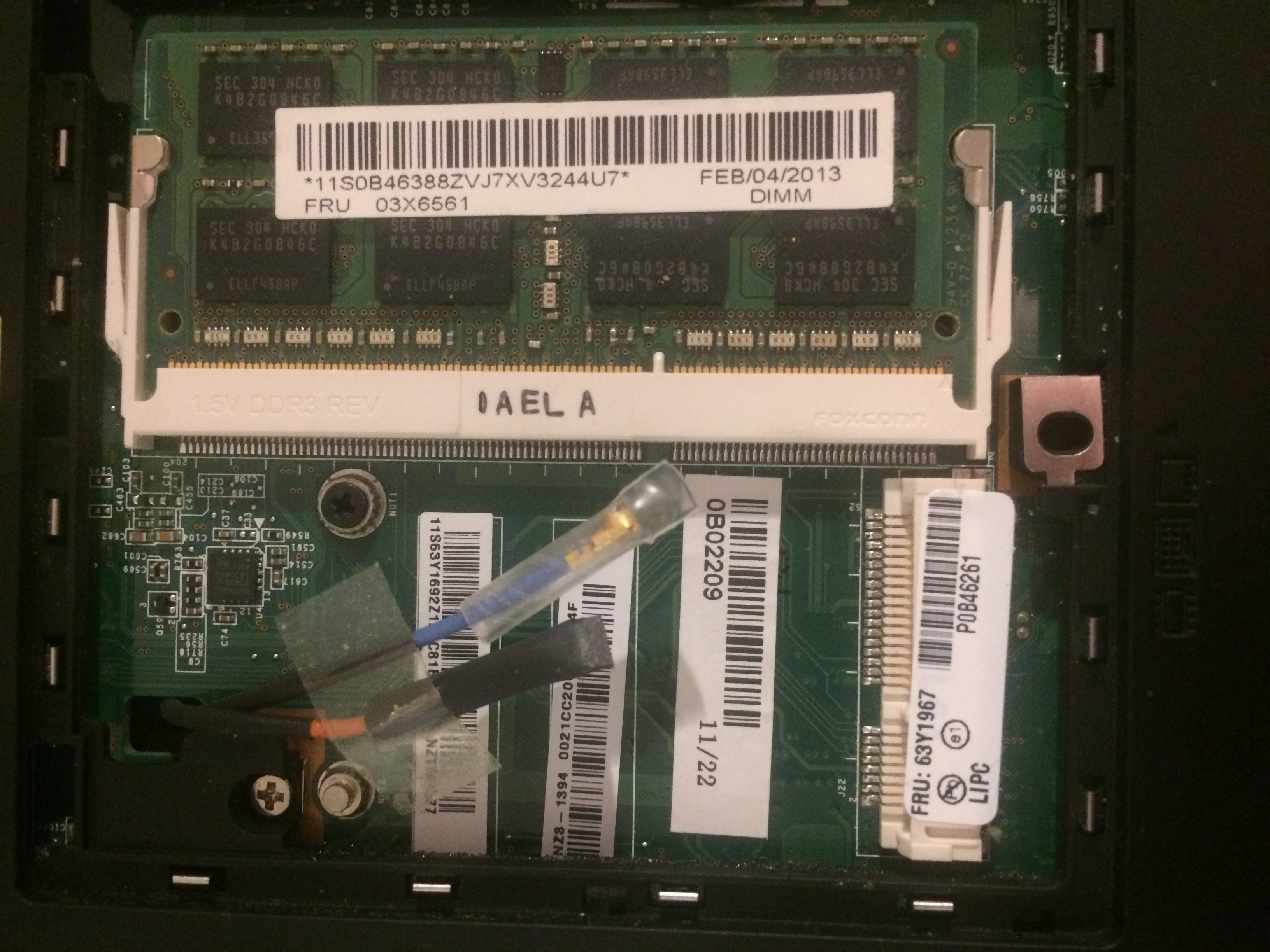

C est vrai que c'est un risque à prendre mais avec ce pc il y a moyen de lui redonner un peu la pêche déjà le processeur n'est pas soudé il est facilement changeable alors je tente Je viens de regarder j'ai 2 ports ma carte wifi est bien sur la carte mère sur un emplacement pcie et à côté il y a un autre emplacement et après avoir posé plusieurs questions on m'a dit que c'était bien un port pcie voici une photo (en bas à droite) : https://www.zupimages.net/up/19/47/cgvt.jpeg
