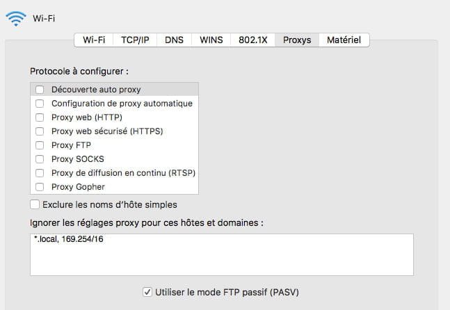

            Ritchi
              Voici ce que je trouve quand je fais ce qui est demandé, rien n'est coché
              Elsaragon....
                OK tu as fais la partie Proxy.
