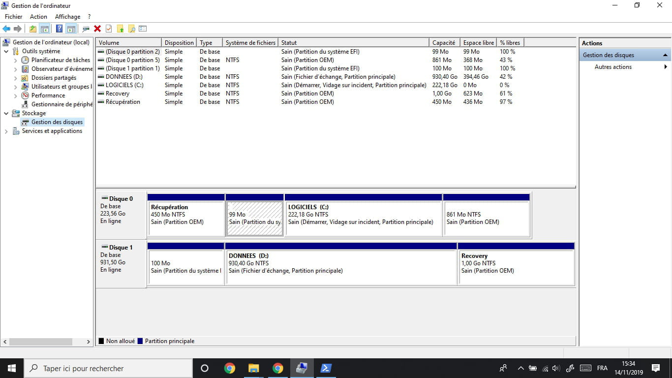

Pouvez vous faire une capture d'écran de la gestion des disques ?

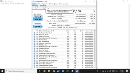

Testez votre disque dur ou est installé le système avec "crystal disk info", çà doit être en vert ou bleu ! -

Teste ton disque dur avec CrystalDiskInfo sert-toi des codes couleur qui suivent pour interpréter les résultats, clique sur l'image pour l'agrandir :
ModérateurPour les disques c'est OK, essaie de faire une réparation de Windows 10 sans perte de données https://www.malekal.com/reparer-windows10-sans-perte-donnees/
