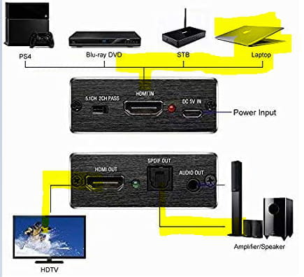

Le home-ciné ne possédant qu'une entrée audio optique la solution passe certainement par un convertisseur audio analogique vers optique zn utilisant la prise jack du téléviseur (ou la sortie audio du PC) ou un extracteur audio HDMI.
Exemple d'extracteur audio hdmi-
Modérateur@Andy31200Salut Andy...
Mon PC transmettant son et image à un téléviseur, je pense que cela est possible pour tous les pc... mais, qui sait ? -
