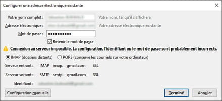

Je passe sur W10 vendredi dernier et lors de la configuration de Thunderbird en IMAP (comme depuis toujours), celui-ci me dit : "Connexion au serveur impossible. La configuration, l'identifiant ou le mot de passe sont probablement incorrects."

J'ai suivi le tuto de Thunderbird (comme le lien donné par SerBal22), testé des modifications de paramétrage de mon compte Google, vérifié que les adresses imap (imap.gmail.com) étaient bien configurées, idem pour les ports... rien y fait.

Bingo !
En passant par la 4G de mon smartphone j'ai pu configurer Thunderbird sans aucun problème.
Une fois de retour sur le wifi, impossible de relever le courrier.
