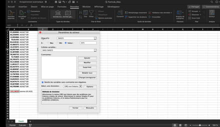

tu peux passer par la formule "=ALEA()*100" qui génère un nombre aléatoire entre 0 et 1, et multiplié par 100 ici.
Afin d'obtenir une valeur exacte (815) tout en ayant une génération aléatoire de 23 nombres dont la somme fait 815, tu peux utiliser l'outil soldeur (à activer dans tes préférences). Attention cependant, les cellules contenant les valeurs aléatoires ne contiendront plus des formules dynamiques mais uniquement des valeurs...
Sur la capture d'écran que je te joins, applique l'outil Solveur comme il est configuré en cliquant sur résoudre.
