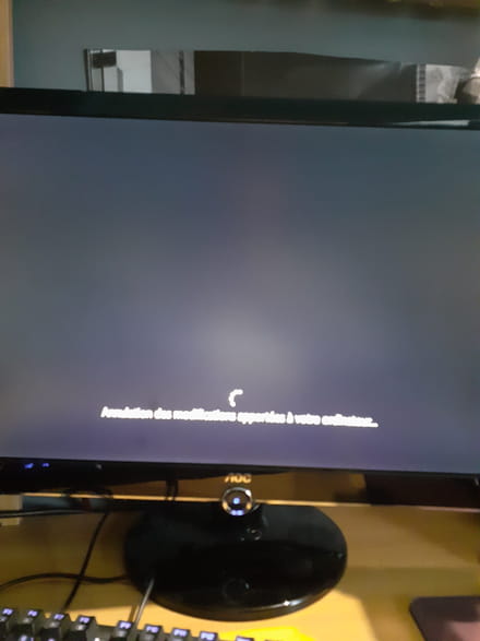

Jai vraiment besoin d'aide..Hier je jouais à un jeux vidéos et juste avant que ma partie se lance un fenêtre de maj Windows apparaît sur mon écran et me dit que la maj va être installer donc le pc va redémarrer jusque la sa m'énerve mais bon cest qune maj sauf que depuis le pc ne demarre plus du tout . Je décris mon problème : lorsque j'allume le pc , la fenêtre de la marque de la carte mère apparaît puis le logo Windows et la sa charge pendant quelque seconde puis une fenêtre de cmd s'ouvre pendant un très court instant puis se ferme et laisse apparaître un message en bas qui dit " tentative de récupération des données utilisateurs " , " annulation des modifications apportées à l'utilisateur ". Puis le pc s'éteint redémarre et cela depuis un jour .J'ai une carte mère asus et un disque dure western digital . Le problème est que en me renseignant sur internet ils ont tous un menu spécial bleu auquel il ont accès avec des option pour réparer Windows sauf que moi je ne ai même pas accès... jai regarder au niveau du bios impossible de lancer en mode sans echec et jai désactiver des options de boot pour éviter ce reboot continue mais rien a faire aidez moi si vous avez la solution !!!

    Démarre sur les options avancées de récupération système par la méthode 1 de cette page : Les options avancées de récupération Windows.
    Le principe est de redémarrer sur la page où on te demande le mot de passe, avec l'icône en bas à droite et en maintenant la touche majuscule.
    Si tu n'arrives PAS à la fenêtre où Windows demande les mots de passe, car blocage ou plantage avant...
    Eteins deux fois l'ordinateur durant le chargement de Windows.
    Il va rentrer en réparation ce qui donnera aussi accès aux options avancées de récupération système.
    (Si le démarrage sur les options avancées de récupération est impossible, il faut créer une clé pour démarrer dessus, tu as un lien dans la page précédente pour cela).

    Une fois dessus, vas dans Dépannage tu peux alors tenter :
    • lancer une restauration du système pour revenir à une configuration précédente de Windows. C'est l'option Réinitialiser ce PC.
    • Réinitialiser Windows 10 (cela garde les données mais supprime les applications).
    Si pas mieux :
    Réinstaller Windows 10 sans formater :
    Le principe est de créer une clé USB d'installation de Windows 10 et de démarrer l'ordinateur dessus pour réinstaller Windows sans formater afin de garder les données.
    Comme l'ordinateur est planté, il faut créer celle-ci depuis un autre ordinateur fonctionnel.
    Pour créer la clé USB :
    Il faut une clé USB de 8 Go minimum.
    Si la clé ne fonctionne pas, tente d'en refaire une avec Rufus : comment télécharger Rufus.
    Télécharger le fichier ISO par exemple avec Adguard : Télécharger ISO de Windows
    Lancez Rufus puis indiquez le chemin du fichier ISO
    Dans type de partition, choisissez GPT.
    Pour plus de détails, se reporter ce tuto pour les détails : comment créer une clé USB d'installation de Windows
    Le programme d'installation de Windows 10 doit alors démarrer :
    Suis ce tuto qui explique comment installer Windows 10 : comment installer Windows 10.
    Toutes les étapes sont données de A à Z avec des conseils à la fin pour sécuriser Windows 10.
    • Laisse toi guider pour installer Windows 10.
    • Choisis personnaliser (pas mise à niveau)
    • Durant la phase des partitions, sélectionne la partition principale et clic sur suivant.
    • L'installeur va te dire que Windows est déjà présent et propose de le déplacer.
    • Suis la procédure d'installation de Windows à l'aide du tutoriel plus haut.
    Surtout ne formate pas.
    Tes données utilisateurs seront copiées dans le dossier Windows.old.
    Une fois Windows installé, je te conseille de suivre ces conseils pour bien configurer et utiliser Windows : Conseils après réinstallation de Windows.
