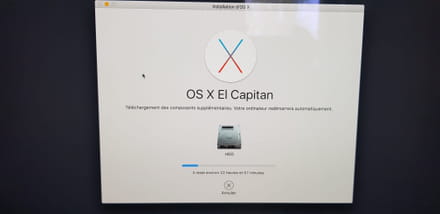

Je possède un Imac 4k de 2015 mais le problème est tres tres lent.
Donc j'ai décidé de formater le Mac mais pendant l'installation le message affiché que il me reste 23 heures.
L'installation a été commencer à 10h du matin et on est déjà 13h et toujours pas encore fini

    Ça dépend de ta connexion Internet et si tu es en Ethernet ou wifi, sachant qu'il vaut mieux être en Ethernet, le wifi est souvent aléatoire et le débit moindre.
    Tu réinstalles le système existant ou la dernière version sortie Cata(stophe)lina ?
    Je n'avais pas vu, tu réinstalles El Capitan.

      J ai une connexion de 100Mo
      Moi je pense que c est un défaut de HDD.
      Parceque j ai installé le mac os sur un disque SSD externe vraiment l installation est tres rapide.
    2. dede74000 Messages postés 26996 Date d'inscription   Statut Contributeur Dernière intervention   5 370
      Comme quoi il est intéressant de se créer une clé USB bootable, il est alors plus facile et plus rapide de réinstaller.
      https://www.commentcamarche.net/faq/44770-creer-une-cle-usb-d-installation-os-x-10-11-alias-el-capitan
      ou : https://diskmakerx.com/?lang=fr
