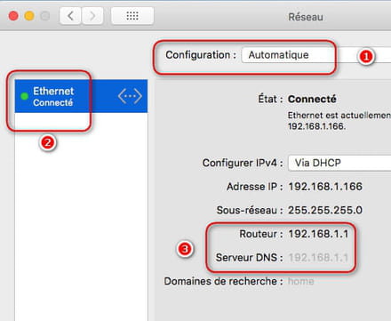

  3. Slt
    Tu as quoi dans à la ligne Routeur ? Il faut y voir l'adresse ip de ta box
    Dans DNS tu devrais avoir l'adresse ip de ta box
    Si elle n'y est pas tu peux l'ajouter manuellement en cliquant sur le +

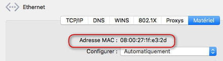

    Dans la partie Matériel; tu as bien une adresse MAC ?
    1. Merci pour cette aide avec des copie écrans explicites. Ce qui est peut-être étrange chez moi. Mon ip n'a que 8 chiffres. Qd je suis dans la situation correspondant à la 1ère copie écran, à gauche de l'écran, ma diode est rouge alors que les différents câbles éthernet neufs testés ont été successivement bien branchés. En configuration automatique, si je mets configurer iPv4 via DHCP, aucune info dans les rubriques "sous réseau" et "routeur". Donc j'ai choisi de configurer DHCP manuellement et j'ai écrit les info pour le sous-réseau et le routeur. J'ai ensuite mentionné conformément à la 2ème copie écran, mon IP dans les serveurs DNS et aucun effet. La diode est restée rouge. Je rappelle qu'avant de changer la BBox j'ai utilisé la prise éthernet de mon mac pdt 10 ans et aucun souci. J'ai testé avec l'ancien câble éthernet et rien ne change. Donc je pense que puisque les câbles éthernet (vieux et les nouveaux) ne permettent pas de solutionner le problème, ce n'est pas un problème de câble. Bouygues annnonce que sa bbox est ok. Chez mac, ils ont compris le pb mais selon eux, c'est peut-être le mac avec un pb dont ils ne définissent pas l'origine ( port éthernet du mac (mais pourquoi serait-il devenu HS subitement ?) ou autre) ou la nouvelleBbox. Moi, le néophyte, je penche plutôt sur un pb de paramétrage plutôt qu'une défaillance matériel. iPv6, je l'ai laissé en automatique.

    3. Même si j'ai été un peu long, j'ai oublié de préciser que l'adresse de mon mac est bien mentionnée dans l'onglet Matériel. Donc tout semble normal mais cela ne fonctionne pas pour autant ! Merci pour l'aide.
