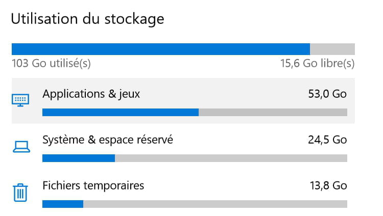

Bonjour à tous,
Depuis quelque jours j'ai lancer un grand nettoyage de mon disque dur dans le but de libérer de l'espace (je n'ai que 124 Go). Mon problème, j'ai remarqué que mes fichiers temporaires prenaient 13,8 Go de mémoire. Hors, en essayant de les supprimer depuis les paramètres de stockage sous windows 10, seuls quelques Mo sont effacés.
Est-ce possible de tout supprimer ? Je ne sais pas d'où sortent les 13 Go, j'ai déjà essayé d'en venir à bout avec CCCleaner, BleachBit et en faisant un nettoyage de disque.
Merci d'avance !

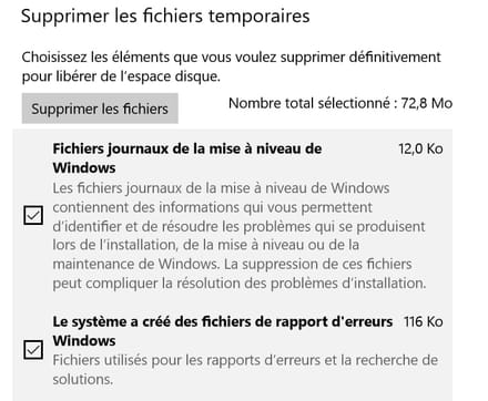

il faut cliquer la poubelle à gauche de tes fichiers temporaires et sélectionner ceux que tu veux supprimer
Emtibi Messages postés 3 Statut Membre
déjà fait, et en cochant toutes les cases, seuls quelques Mo sont supprimés,
