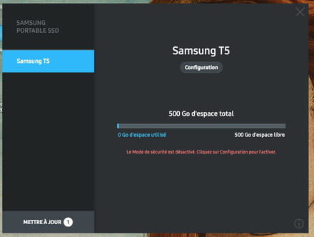

                Une dernière question : à quoi sert l'application du Samsung SSD T5 à installer (l'installateur est présent sur le disque externe) ?
                1. Aucune idée, mais il y a fort à parier que c’est un utilitaire Windows. Que dit la doc du disque dur à ce propos? Ou comment se nomme cet utilitaire?
              2. Elle ne dit rien de particulier justement...
                Y'a une installateur pour Windows et un pour Mac. C'est elle, entre autre, qui permet d'entrer un éventuel mot de passe.
                Ca ressemble à la photo ci-dessous.
              3. Bonsoir,
                J'ai moi même un SSD T5 de 500 Go. Je confirme que l'application livrée avec à pour but de permettre de protéger l'accès au SSD par un mot de passe. (Et éventuellement de vérifier si une mise à jour du firmware est disponible). J'ai préféré ne pas installer cet utilitaire. Si j'éprouve le besoin de protéger des fichiers, je préfère créer, avec Utilitaire de disque, une image disque protégée par mot de passe, dont le fonctionnement est éprouvée.
                Cordialement.

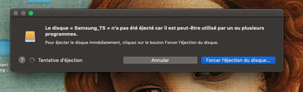

                  Reste un dernier problème à régler. J'ai copié-collé les dossiers voulus, aucun problème a priori, sauf au moment d'éjecter le disque. J'ai beau fermer les applications, relancer Finder ou fermer la session, rien n'y fait, chaque fois que je branche le disque et que je veux ensuite l'éjecter, j'ai systématiquement le message ci-dessous.
                  Vous avez une idée ? Forcer à chaque fois l'éjection, c'est pas top non ?
                  1. Probablement l’utilitaire de Samsung qui tourne en tâche de fond.
                    Francis, que je salue au passage, ayant le même disque que toi, saura t’en dire beaucoup plus.
                  2. Bonjour Ritchi
                    Je n'ai pas installé cet utilitaire. Mais de toute manière je ne pense pas qu'il en soit le responsable
                    J'ai très souvent ce genre de message, pour d'autres disques externes, des disques ordinaires par ailleurs.
                    Mais un piste : Je soupçonne qu'il s'agit d'un souci lié à l'indexation par Spotlight en cours, dans le cas ou le disque contient de nombreux fichiers, car j'ai réussi à éliminer ce message pour certains disques après les avoir glissé dans la fenêtre des disques à exclure de spotlight dans les Préférences système / Spotlight / Confidentialité... Autre solution, si c'est bien spotlight la cause, laisser se terminer l'indexation complète du disque. A un moment donné, indexation terminée, le disque acceptera d'être éjecté.
                    C'est juste une piste...
                  3. C'est vrai qu'au bout de plusieurs essais, un message me dit que le disque a été éjecté... Par contre, à ce moment-là, la petite lumière bleue qui est censée s'éteindre sur le disque externe reste allumée. Ce qui m'étonne un peu. Alors je déconnecte quand même le disque externe, mais toujours avec la peur de perdre des fichiers (on dit souvent qu'en déconnectant trop vite ou mal une clef USB ou un disque externe, on peut perdre des données).
                    Qu'en penses-tu ?
                  4. C'est normal que ce soit encore alimenté.
                    Le courant passe toujours, c'est simplement au niveau logique que ça se passe. Les partitions du disque sont démontés sur l'OS uniquement, ce qui permet une éjection manuelle "propre". Il peut aussi y avoir une vérification comme quoi le disque dur n'est pas en train décrire sur lui-même, depuis le cache vers les plateaux / où de faire sa mixture interne en déplaçant des données d'un secteur à un autre, des trucs comme ça...
                    Donc c'est normal que la LED reste allumée.
                    Parfois les plateaux du disque peuvent s'arrêter de tourner, en fonction de si l'OS peut dialoguer avec le HDD.
                    Mais c'est très courant que l'éjection ne fonctionne pas avec les HDD/SSD externes.
                    Dans tous les cas, tu ne perdras pas tes fichiers. Moi-même je n'éjecte jamais mes périphériques avant de les enlever et je n'ai jamais eu le moindre problème (et au vu du nombre de disques externes que je manipule au quotidien ça veut dire quelque chose). J'ai quand-même l'habitude de le faire plus souvent quand je travaille sous Linux. Donc probablement que pour MacOS aussi je le ferai... mais je ne l'utilise pas.
                    Avec un SSD externe tous les problèmes concernant l'alimentation, les coupures, etc... c'est généralement très bien géré, il n'y a pas à s'inquiéter. L'important c'est juste de ne pas retirer le SSD pendant que tu écris dessus. En dehors de ça, il n'y a rien a craindre pour tes fichiers, lecteur éjecté ou non.

                  Disons que sur la notice, ils disent que la led bleu doit être éteinte quand le disque est éjecté. Et c'est vrai que, lorsque les choses se passent "normalement" (très rarement), la led est éteinte. Du coup, je me disais, malgré le message "le disque (...) a été éjecté" après multiples tentatives, que la led restant bleu, l'éjection n'allait pas être très "propre"... Je n'y connais pas grand chose, donc voilà ! Mais ce que tu dis est rassurant ;-)
                    As-tu essayé les conseils de Francis exposés ici ?
                    A savoir, soit laisser connecté le disque suffisamment longtemps pour que Spotlight termine son indexation, soit indiquer à Spotlight de ne plus indexer ce disque.
                    Ritchi
                3. Oui, et Francis semble avoir trouvé la bonne réponse. Quand on laisse le disque connecté suffisamment longtemps, on peut éjecter sans problème ensuite.
                  Par contre, c'est dingue comme l'ordi peut travailler (les ventilos qui tournent plein régime) quand je suis sur le disque externe...
