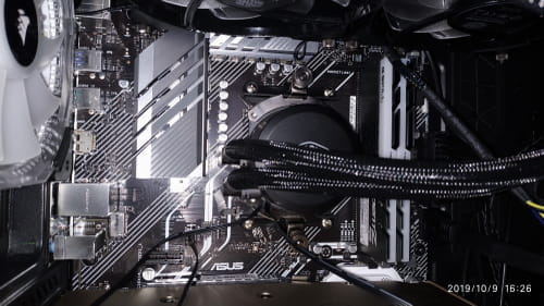

Bonjour a tous j ai un gros problème et je ne trouve pas la solution
Je viens de monter une nouvelle config et quand je démarre écran noir
Carte mère. Asus x570 p
Processeur Ryzen 7 3700x
Ram. G.skill trident z rgb 3600hz 2x8
Aio. Cool Master ml240 rgb
Alim Corsair rm750
SSD m2 corsair mp510
Boitier corsair spec Omega
Carte graphique MSI rx 5700xt
Pour moi toute a été bien brancher
J ai déjà testé mes barrette de ram elle son bonne et tout mes ventilo tourne a par ceux de la carte graphique mais déjà essayé de démarrer sans et tout mes rgb s allume
Des idées svp ?

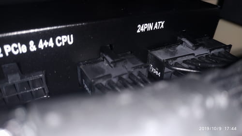

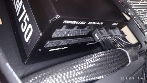

Une configuration Asus X570 et Ryzen 7 3700X affiche un écran noir au démarrage malgré des composants correctement branchés, les ventilateurs fonctionnant sauf ceux de la carte graphique et l'affichage restant sur le noir. Plusieurs pistes ont été explorées, comme tester les barrettes de RAM et comprendre les exigences d'alimentation, notamment pour la RX 5700XT, et vérifier que l'écran est bien relié. Des échanges évoquent aussi le mode semi-passif des GPUs modernes et la nécessité de confirmer les câbles PCIe d'alimentation et le bon branchement du monitor sur la CG. Finalement, la solution retenue concerne un oubli de branchement de l'alimentation de la carte mère: deux câbles nécessaires n'étaient pas connectés, ce qui a permis un démarrage stable après correction.

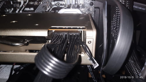

  1. Je suppose que ton écran est branché sur la CG et non sur la CM. Quel est le modèle exact de ta MSI RX 5700XT ? Chez MSI, il y a des modèles alimentés par un PCI-E 8 + un PCI-E 6 pins et des modèles alimentés par 2 PCI-E 8 pins, les 2 câbles d'alimentations sont-ils bien branchés à la CG?
    1. J ai brancher mon écran en hdmi a la carte mère et sur un autre écran en display sur ma carte graphique dans le doute . J ai essayer avec seulement HDMI seulement le display .... Et ma carte graphique et en 8+6 c la version oc elle est brancher a la alim en 6+2 +6
    2. Les 2 connecteur du haut son brancher a ma carte mère et il y en a un en dessous qui est brancher a la carte graphique
    3. "J ai brancher mon écran en hdmi a la carte mère".
      Ça! ça ne sert à rien. Tu devrais savoir que le Ryzen7 3700X n'a pas d'IGP, donc les sorties vidéo de la CM ne sont pas reliées à un processeur graphique. Elles ne fonctionnent pas.
      Vérifie que la CG est correctement enfoncée dans le port PCI-Express 16X.
    4. Oui je sais mais je penser que pour le bios sa pouvez marcher .déjà débrancher et rebrancher et c est bien enfoncer je n'ai par contre pas essayer l autre port PCI Express . Normal que mes ventilo de cg ne tourne pas o demarge ?
    5. @rfd14Bonjour,
      C'est pas la première fois que je le dis sur le forum matériel informatique mais j'insiste: les cartes graphiques actuels sont quasiment toutes en mode semi-passif, les ventilo ne tournent donc pas obligatoirement, renseignez vous sur votre model de carte graphique pour savoir si c'est le cas pour vous aussi.
