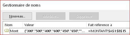

Ensuite, si tu ne connais pas encore les noms définis, consulte l'Aide d'Excel.
Parce que nous avons besoin de définir un nom pour la plage A1:B15 dans laquelle nous saisissons tes paires de valeurs. Je l'appelle "Mont".
Deuxième étape, écrire une formule contenant la fonction RECHERCHEV.
Pareil : si tu ne connais pas cette fonction, consulte l'Aide d'Excel ...
En B2 de Feuil1, il suffit de saisir =RECHERCHEV(B1;Mont;2;0)-
