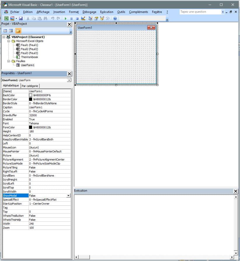

        La listBox te permet justement d'afficher ces noms que tu ne connais pas. En sélectionnant le nom dans la listbox, l'image est sélectionnée sur la feuille. Tu peux donc voir si c'est l'image que tu veux supprimer.
        Si tu veux déplacer la feuille avec l'UserForm ouvert. Il te faut mettre la propriété de l'UserForm ShowModal à False
        voilà, si tu as d'autres question?
