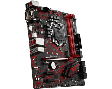

Question sur carte mère MSI B360M GAMING PLUS
Salut , sur la carte mere MSI B360M GAMING PLUS , est ce qu'il faut absolument installer une carte graphique pour afficher l'image ou est que cette carte mère n'en a pas besoin vu quelle à une prise HDMI ?? Merci de me renseigner avant l'achat , savoir si je doit acheter aussi une carte graphique . Merci
Dans les specifications graphique il y a écris ceci :
Graphique Contrôleur graphique intégré : Non
Compatible coeur graphique intégré au CPU : Oui

  2. Bonjour,
    Bien que je recommande d'avoir une carte graphique de branché, avec cette carte mère, il n'est pas obligatoire d'en avoir une selon le processeur que tu mets dessus.
    Quel processeur compte tu mettre dessus ?
    Cordialement
    1. Je veut mettre un i3 9100F 9th génération . J'ai actuellement sur mon vieux pc une carte graphique gygabyte radeon R7 360 , est ce que ca serais mieux que je la monte sur la carte mere MSI que je veut acheter ??
    2. Ambassadeur
      Le i3 9100F n'a pas d'IGP, il te faut donc obligatoirement une CG. Le fait que la CG soit de marque Gigabyte et la CM de marque MSI n'est pas un problème.
