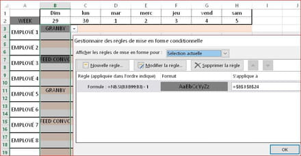

    Tu ajoutes une règle de mise en forme conditionnelle qui met un remplissage noir si la donnée que tu saisis figure déjà dans la colonne.

    2. Raymond PENTIER Messages postés 58233 Date d'inscription   Statut Contributeur Dernière intervention   17 499
      @ JCB40 =
      Merci !
      @ Hellajulia =
      Pour illustrer ma proposition :
    3. JCB40 Messages postés 3069 Date d'inscription   Statut Membre Dernière intervention   479
      Bonjour Raymond ,Hellajulia
      Je viens de tester ta formule sur son fichier en mettant en blanc les caractères si doublon cela fonctionne
      bien mais il y a un hic: si tu saisis un poste dans exemple B3 et que tu saisis le même poste dans B12 ,
      B3 devient vide alors que ce devrait être B12.
      Si tu as une solution je suis preneur pour rendre service à Hellajulia
      Cordialement
    4. Raymond PENTIER Messages postés 58233 Date d'inscription   Statut Contributeur Dernière intervention   17 499
      Salut, JCB40.
      L'objectif de ma proposition est de signaler la donnée qui existait déjà, afin que l'utilisateur change sa nouvelle saisie ; et il est déjà dans la cellule à modifier ...
      Cordialement.
