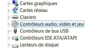

        tu dis avoir vérifié les pilotes, mais as tu vérifié si le contrôleur audio est bien installé? tu es sous quel système?
        1. comment verifier le controleur audio ?
      3. voir dans gestionnaire de peripherique s'il y a un "? " ou triangle quelque part!
        le chemin depend de votre système actuel mais en principe clic droit sur ordinateur ->proprietes->gestionnaire de peripheriques sous w7
        1. non rien de signaler !!!
      4. bon sous quel systeme vous êtes
        1. windows 7 edition familiale
