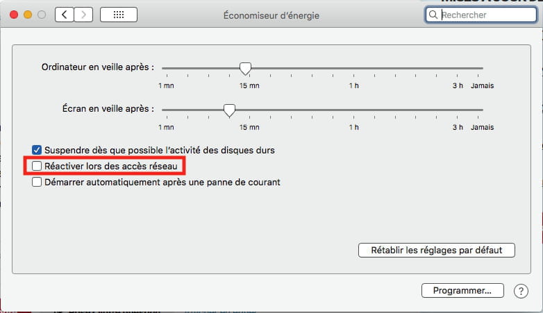

Mais mon ordi refuse toujours de rester en veille alors qu'il n'y a dedans que le disque de démarrage,
Dans les Préférences système / économie d'énergie, cette case est bien décochée ?
