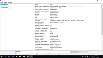

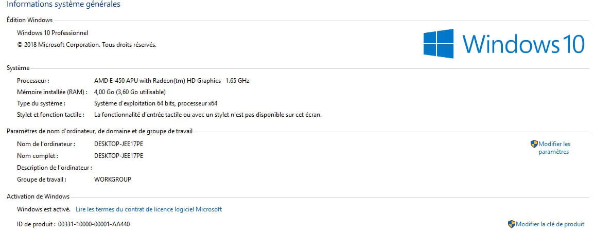

    C'est quoi la marque et le no. du modèle exact du pc ?
    1. Merci de répondre . Il n'y a pas la rubrique ''autres périphériques ''.
      Voici la marque et le no. du modèle
